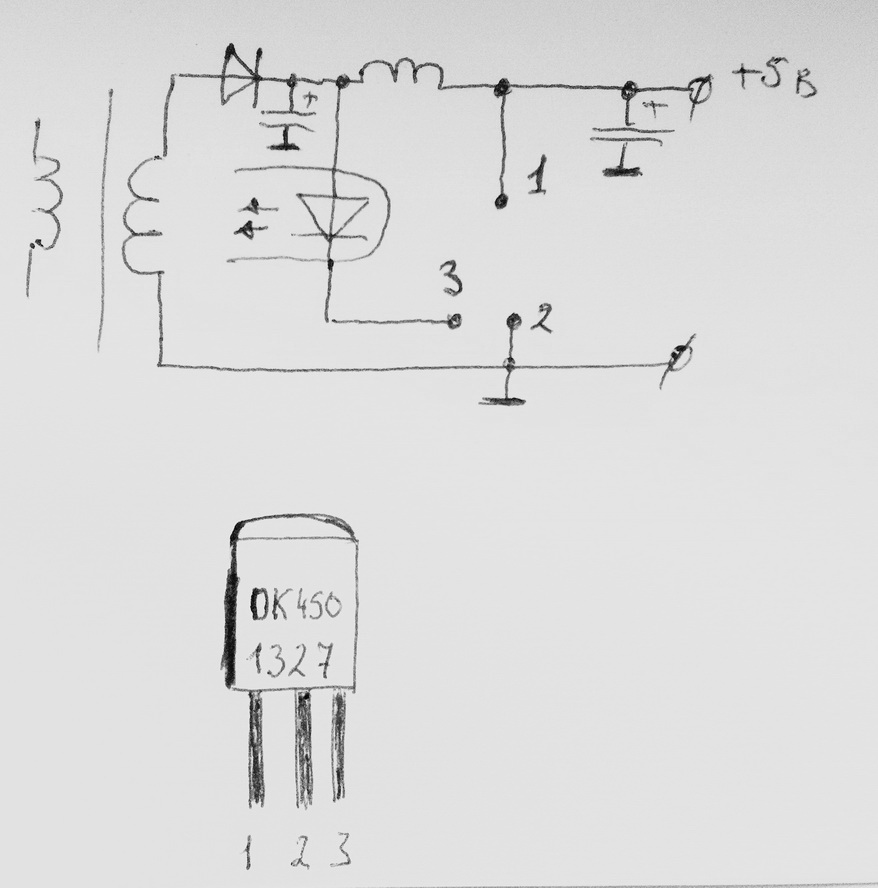

На выходе импульсного зарядного устройства +5V с обратной связью на оптроне PC817 стоит неизвестная деталь обозначенная на плате как U3. На самой детали написано , 1-ая строка DK450, 2-ая строка 1327. Поиск по интернету ничего не дал.
ДОБАВЛЕНО 04/05/2014 17:06
Мультиметр в режиме теста p-n переходов показывает падение напряжения 1-3 вывод , 2-3 вывод - 0,65V ( отрицательный щуп на 3 вывод), при обратной прозвонке по 1,1V.
1-2 вывод в прямом и обратном по 0,03V. Отсюда напрашивается мысль что это неисправный транзистор p-n-p с пробитым К-Э.
  IMG_0555.JPG  111.58 КБ  Скачано: 431 раз(а)

Скорее всего что-то типа TL431 со встроенным делителем или монитор питания типа DS1833,транзистор сюда ставить нельзя

а что тут делает формирователь импульса сброса DS1833? Естественно сюда проситься TL431 c делителем или на худой конец стабилитрон

по логике работы это тоже стабилитрон,если напруга меньше то закрывается,а если больше то открывается,помимо формирователя там есть монитор питания.я не утверждаю что именно она здесь стоит.

Возможно вы правы, только по маркировке выводов DS1833 сюда не вписывается

ставьте 431 и подбирайте делитель благо они не деффицит

если предположить, что там не единица а четвёрка, то напрашивается TL432

Если схема нарисована полно, по похоже элемент функциональный аналог TL431, но с порогом срабатывания 5,0 В, иработоспособность его легко проверить подав регулируемое напряжение на выход ЗУ отслеживая при этом его срабатывание при привышении напруги свыще 5 В. Если неисправен, то легко меняется на TL431 с элементарным двухрезисторным делителем без особых вычислений их номиналов, учитывая что порог срабатывания TL431 это 2.5В.

Это однозначно что-то супервизора, использованного для управления СД оптрона: http://www.kosmodrom.com.ua/data/mcpsupervizor.php - например.
Ну а про замену и проверку - сказано. Генероттор сразу бы показал момент включения.

потому ,что по китайски не искал ? -ты китайский понимаешь DK450 :

Действительно она) Очень похожа по функционалу на 431 только с резистивным делителем внутри
ДОБАВЛЕНО 05/05/2014 08:34
Да кстати на выходе зарядника 2,3 в . Вот и подумываю о замене этой детали.
В даташите китайцы даже указали схему замещения этой микросхемы 431-ой, во мододцы. Так как dk450 явно не найду , то буду ставить tl431 с некоторой переделкой схемы.
