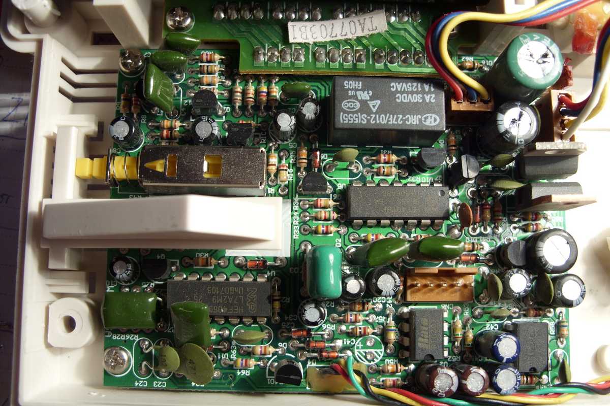

сейчас сижу над kenwei kw-4hptn... "суповой набор" у них аналогичен, схема видать тоже, но расположение РЭ на плате немного другое.
Вот еще бы схемку БП в комплект и тогда совсем отлично было б... подмигивание
Подобных аппаратов куча, жизнь облегчит многим.
  SDC10014.JPG  128.66 КБ  Скачано: 6032 раз(а)

Спасибо за схему, но при детальном изучении и ремонте обнаружены не большие косяки:некорректна схема DIGITAL PANEL (кз между 3 и 4 при нажатии ключа ?),неверно указаны контакты реле К1 и какие то сомнения с Т9 А в общем схема помогла.
