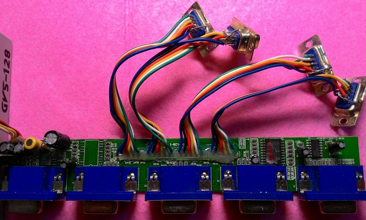

Прошу помочь в информации или схемки. Затёрты название микросхем, интересует 14 ти (4 вывод +5) и 8 ногая, две остальные как я понял там 74HC244D

14 ногая это 4 канальный операционник с полосой пропускания 75-100мГц по типу LTC1309
ДОБАВЛЕНО 28/06/2015 11:13
8 ногая походу DC\DC на 5 вольт

Ну так можно померить что она выдаёт мож для питания усилителя отдельно сделали шим,бо кушает она неслабо
ДОБАВЛЕНО 28/06/2015 20:32
Ну можете разрисовать схему включения этой 8 ногой тогда можно и конкретнее сказать

n max, по меньшему пути, 14 ногую надо поменять а там дальше видно будет, подогревается она немного.

Да она должна греться причём так нормально+найти её реально я как то с китая заказывал

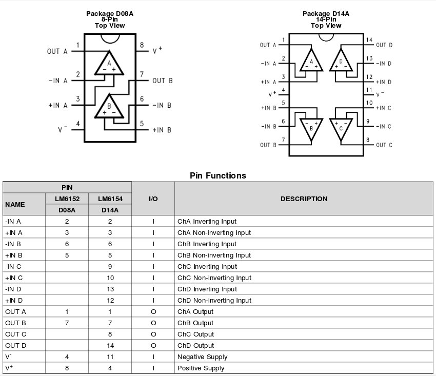

n max, Что то я не смог найти этого зверя LTC1309 да и кстати почему на 4 канала, PDF ку бы
Сообщения: 17969
Сообщение #8 От 29/06/2015 00:55 цитата
quad operational amplifier 75 mhz
Можете вставить эту фразу в поисковик и вылезут пдф ки правда других производителей,но цоколёвка у большинства одинаковая.И их можно поставить на место этих стёртых.
Я и сам пдф на него не видел,китайский продавец посоветовал эту марку как самую дешёвую он меньше бакса стоил-ну я десяток и заказал-пользователи их исправно жгут подключая моники на горячую.

http://www.farnell.com/datasheets/61500.pdf
lt1399,который сейчас применяют в подобных девайсах

n max, Смотрел pdf на lt1399, это не то, у меня на 4 ноге +5 как на рисунке она стоит на входе VGA то есть вот так идёт RGB с гнезда на выводы микросхемы по цвету;
3
5
10
а про восьми ногую ты был брав, это -5 вольт преобразует, он работает.
Буду искать LM6154, но пока разберусь с гнёздами, что то не нравится мне что вход с выходом на одном гнезде кз между RGB по двум цветам.

И все же, что за "зверь" восьминогий? У меня по схеме получается на 8,7,6,1 присутствует питание 8,93v.
5v на ножках не наблюдаю.
Что вместо неё поставить-попробовать?

MC34063 (КР1156ЕУ5) корпус SO8

Сообщение #13 От 09/07/2018 13:18 цитата
