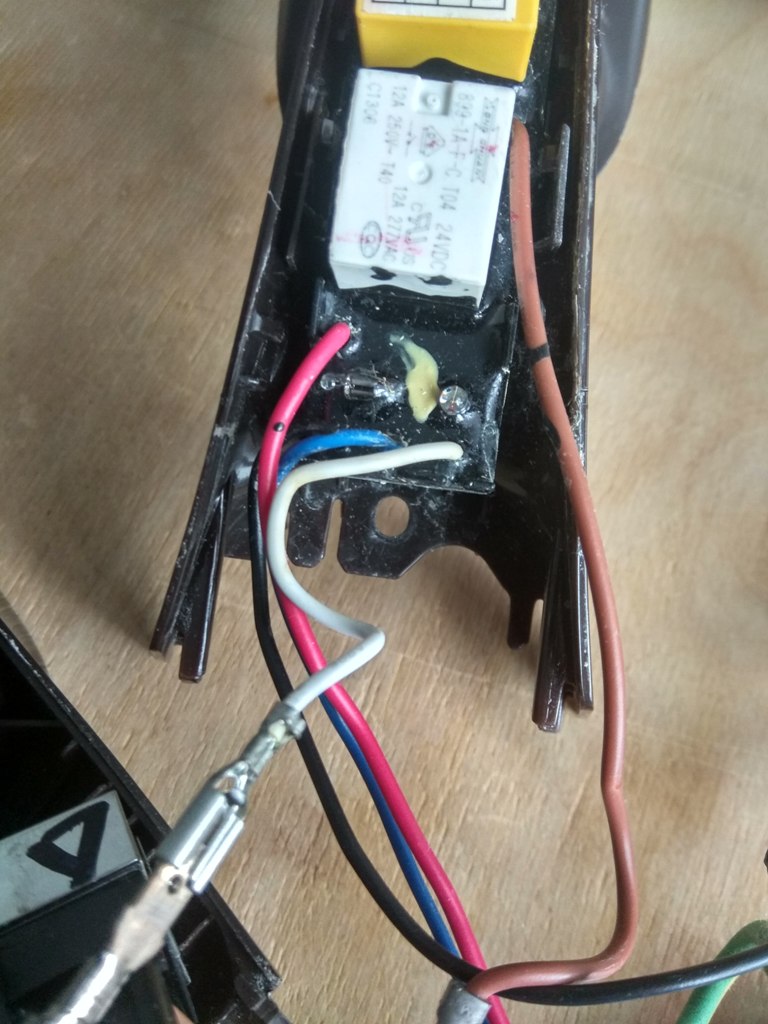

Доброго дня уважаемые форумчане.
Утюг Philips GC-4850 - при включении на мгновенье загорается индикатор и выключается. Нагрев тена не происходит.
После разборки добрался до платы управления, но она залита (предполагаю для исключения попадения влаги, либо просто что бы не ремонтировалось):
Стоимость оригинальной платы в районе 50$ плюс ожидание - месяц. Поэтому было решение запустить его в обход ее. Если все верно - то я так понимаю было так:
А должно теперь подключаться так:
По данному подвключению вопрос - но задам его в конце поста.
Когда морально осознал, что плата выбросится - то появился чисто спортивный интерес ее разобрать и попытаться более точно диагностировать неисправность. На форуме описано что чаще всего вылетает твердотелое реле. (в моем случае это 899-1A-C Т06)
Если я все правильно понимаю, то он должен звониться?! А у меня не звонится - получается обрыв:

Если действительно проблема в реле - для проверки просто перемкни контакты реле перемычкой.

523 разве обрыв
ДОБАВЛЕНО 25/06/2016 15:00
параллельно обмотке реле стоит диод,если звонится одинаково во все стороны,значит реле обм. цела.Если как диод -значит обрыв

Сообщение #4 От 25/06/2016 14:00 цитата
523 звониться диод.паралельно обмотке

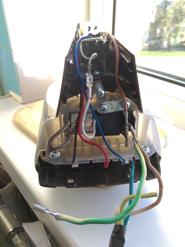

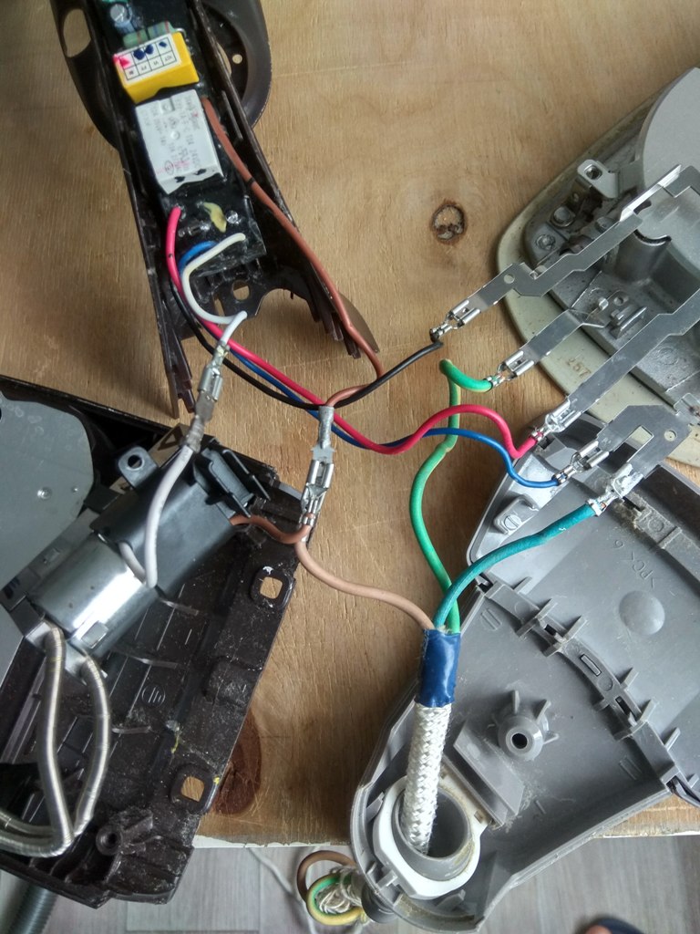

Сообщение #9 От 16/04/2019 17:39 цитата
Доброго дня! Тема очень похожа на нужную мне, но уже не видно фото контактов...
Модель утюга 4880.
Перестал включаться. При включении в сеть - загорается индикатор на пол секунды и тухнет, нагрева нет. Тен рабочий, от пыли почистил, результата нет.
Подумал отключить плату, как многие советуют, но не нашел видео как... Нашел похожее видео, но там от платы идет 4 провода, два на диодный индикатор и вторые два замыкаем, все вроде просто. А у меня тут 5 проводов... Подскажите какой куда, если отключить плату управления. Спасибо
Сейчас прикреплю фото. Попробую прикрепить...
И Заранее большое спасибо за помощь!

Сообщение #10 От 16/04/2019 18:19 цитата
так наверное будет нагляднее

loki050, Вы все делаете не так! Если у Вас как и у меня сдохло реле, нужно просто разрезать красный провод - не далеко от платы, со стороны платы провод просто заизолировать, а на красный провод просто накинуть + (я не электрик и не мастер пофиг как это называется фаза нуль), так вот плюс взять с коричневого (где родной тройник) Серый провод не перерезать. В итоге утюг будет функционален, за исключением автоматического выключения по истечению 5 минут бездействия!.

Сообщение #17 От 14/10/2020 20:22 цитата
Здравствуйте! Может кто еще чего подскажет, снова перестал греться утюг – при включении индикатор загорается на секунду, затем сразу что-то щелкает и он гаснет.
Прошлый раз, разобрал, собрал и он заработал… подумал шарик в «гироскопе» залип, причина была в нем… Сейчас шарик даже слышно – болтается, но симптомы прежние.
Соединил красный с коричневым напрямую, как советовали выше (к коричневому тройнику припаял желто-зеленый провод (видно на фото) и пустил его вниз к клеме на место красного, красный снизу полностью отключил), но ничего не изменилось – на секунду при вкл загорается и что-то сразу его отключает.
Еще момент – в вертикальном положении, после того, как индикатор сразу потух – далее ничего не происходит. А если утюг поставить горизонтально, подошвой вниз, то через минуту индикатор начинает мигать (я так понимаю дает понять, что про утюг забыли и нагрев отключен автоматически), затем если утюг шевельнуть – мигание прекращается, индикатор уже не горит, нагрева нет.
Это таки плата глючит и только к мастеру или что-то попроще может быть и можно самому вылечить?
