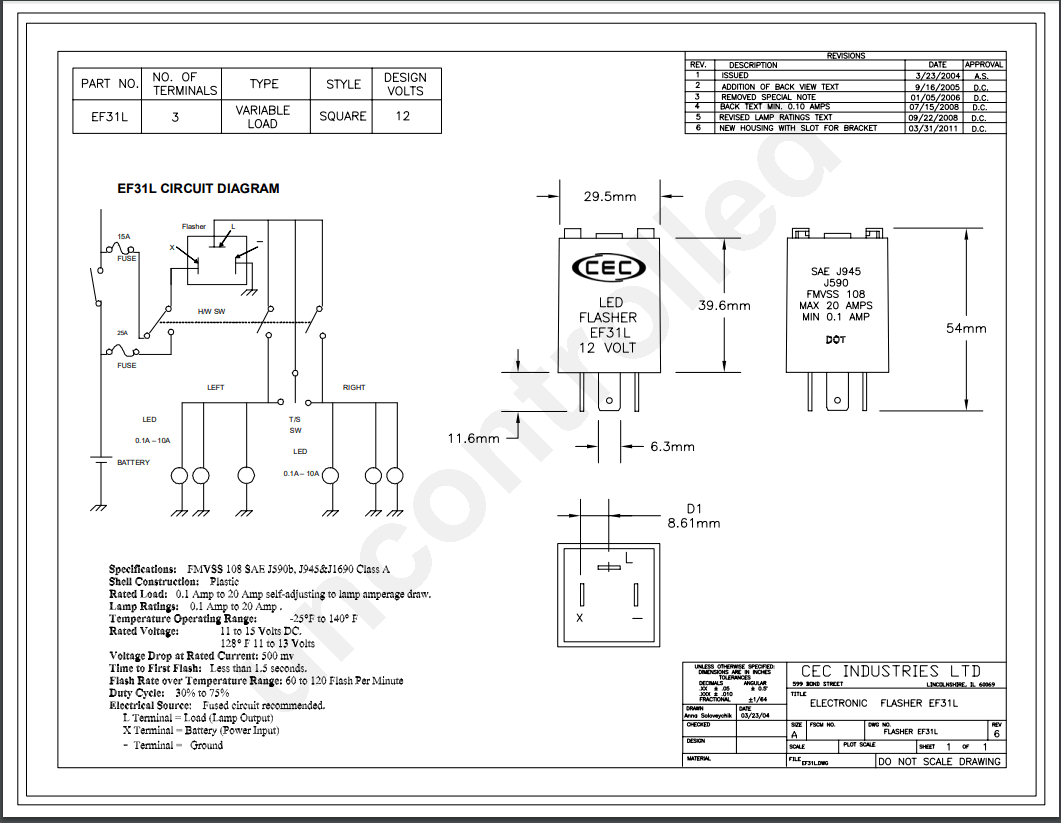

Добрый день!
Помогите пожалуйста найти в интернете аналог реле CEC INDUSTRIES EF31L LED FLASHER.
Фото характеристик прилагаю.
  ~b310977.gif  77.65 КБ  Скачано: 253 раз(а)

Судя по приложенной схеме подойдет простейшее жигулевское реле
Snas
Сообщения: 86
Сообщение #3 От 04/10/2021 06:53 цитата
Часто мигать будет.
