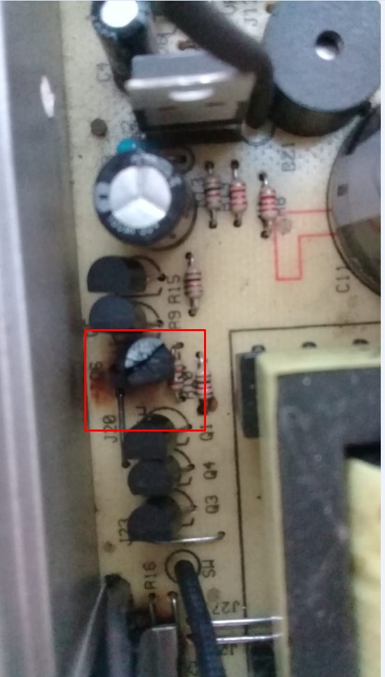

Всем привет. Знающие люди прошу помощи. Имеется 3 блока питания ANTMINER12,1600W,V2.0. С одной проблемой. БП запускается вентилятор крутится но выхода 12 вольт нет.
Подскажите кто сталкивался с этой проблемой .

Это блоки с APFC. Там по сути два блока питания, плюс дежурка. кулер работает от дежурки, значит проблемы с системой apfc. Она накачивает входные банки 410 вольт и следит за тем чтобы эти 410 вольт всегда были, независимо от питающего входного напряжения 120-250 вольт. Скорее всего пробило Мощный IGBT или мосфет APFC. чтобы убедиться нужно замерить на входных банках напругу. должно быть не ниже 380 вольт. Если опыта ремонта импульсных блоков питания нет, то лучше отдай мастеру. Принцип работы блоков с APFC посмотри в интернете многое станет понятно. Осилишь или нет.
ДОБАВЛЕНО 30/01/2022 15:25
Да, хоть бы плату сфоткал. Хотя по фото трудно лечить. подмигивание
Слова все запитано ни о чем не говорят, какие замеры и чем произведены. в каких контрольных точках. и каковы показания показометра - тестера. Одного мультиметра возможно будет маловато, может понадобиться ослик - осциллограф.

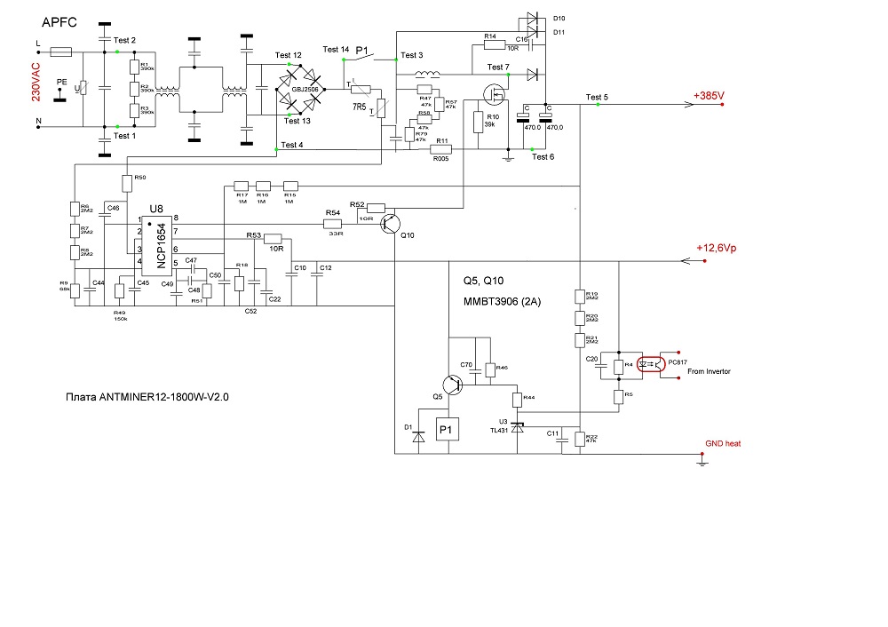

Сообщение #11 От 30/01/2022 16:08 цитата
ДОБАВЛЕНО 30/01/2022 17:14
вот еще
  APFC.JPG.1e.jpg  85.03 КБ  Скачано: 430 раз(а)

Сообщение #12 От 30/01/2022 17:13 цитата
APFC 350в
выше не подымается
за схему спасибо.
обьясните что мне делать дальше где искать

Сообщение #16 От 30/01/2022 18:15 цитата
"U3 и Q5 служат для плавного пуска и контроля выходного напряжения +385 вольт. При достижении номинального напряжения стабилитрон откроется и через оптрон даст сигнал на запуск инвертора, " Т.к. АПФС нету, инвертор не запускается.
350 мало. ищи где 385. т.е.нет импульсов, или заполнение шим недостаточное на 8 ноге NCP1654. далее драйвер ключа, и сам ключ. , нет накачки кондеров.
Если схема совпадает.
Только соблюдай технику безопасности, феерверк еще тот.

Сообщение #17 От 30/01/2022 21:36 цитата
ода проблема есть кондер и резюк на 0. сменил завтра продолжим

Сообщение #20 От 31/01/2022 11:23 цитата
Дяля питания NCP1654 достаточно и 350, а так как она не работает, либо работает, но не работает драйвер с ключом. то не будет накачки дросселя с кондерами до напряжения 385 В (открытия TL431через делители 2,7 В ) то небудет сигнала через оптопару на запуск основного инвертора.Питание шимки прям нм ногах мерить12-20 вольт 1, 7 нога!!! на 4 ноге контроль входного напряжения согласно делителю не ни ниже 1,3 Вольт, создать условия для запуска шим!!! Импульсы на выходе 8 шимки есть???
ДОБАВЛЕНО 31/01/2022 12:32
нет импульсов смотреть обвязку шим на соответствие номиналам, лимбо шимке кирдык. Импульсы есть, смотреть прохождение оных до ключа, Драйвер и затвор полевика. Сам полевик.
Да и шимка питается от дежурки 12.6, а дежурке и 300 вольт за глаза.
