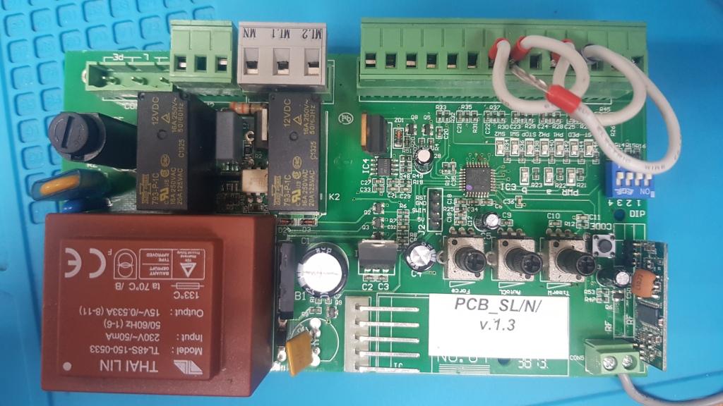

Блок управления PCB_SL/n/ v.1.3 для распашных приводов pym11c v1.2
Нужно распознать пробитые SMD конденсаторы C16, C15.
Может есть у кого возможность определить? может схемка завалялась?

А какие то попытки найти даташит или схему включения предпринимались? Похоже что нет. Из даташита один 0.1 мкф второй 1нф.
