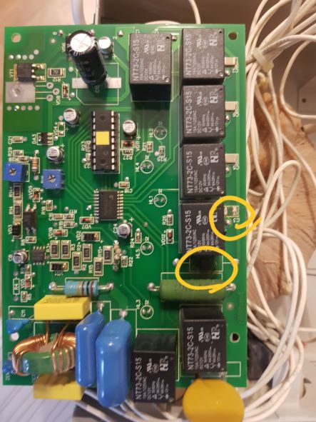

Подскажите где можно найти принципиальную схему стабилизатора напряжения Штиль R800T сгорел резистор и конденсатор С3 (SMD) но там еще похоже есть неисправность буду разбираться дальше.

Ильнур 78, схему врядли найдёшь. Вот глянь: http://monitor.espec.ws/section8/topic189772.html Конденсаторы такие же возле соседних релюх,измерь и получишь результат.

birluk Спасибо похоже вот что мне нужно (Добрый день. ВОт попал в руки такой агрегат. Может быть еще кто не будь наткнется. Только его марка R800T.
Внизу слева на право соответственно шунт 2 ватный. На нем написано R1f и одно ватный 100 Ом
Рядом с стабилитроном кондер 12 нанофарадов , а трехножковая это транзистор с кодом 6at. Моя таблица показывает что это BC817-16. Двух местах нет резисторов. Они выгорели и я их отпоял чтоб заменить. Они 1Вт 100Ом) по пробую 100 ОМ запаять, только похоже еще с Проц PIC16F628 на драйвер "1" 5в не идет на 8 вывод поэтому реле не встает, причина не понятна пока

Ну если PIC16F628 накрылся, тогда ой. Он наверняка залочен,и считать её не получится.
