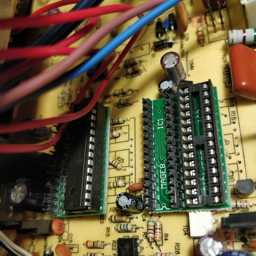

Сообщение #5 От 09/01/2019 15:23 цитата
Тоже склонился к замене на атмег, но самое интересное увидел позже. Оказывается китайцы предусмотрели такой ход событий и установили рядом (думаю с учетом портов) другую панельку. Только сцука там выходы папа и на постельке и на микрухе тоже папа. Может какой переходник мама - мама существует или тупо припаять постельку сверху.

Сообщение #6 От 09/01/2019 16:18 цитата
nikolek, чё такой трудный. Выпвй всю эту порнуху с панельками и запаяй мегу прям в основную плату.

Сообщение #7 От 09/01/2019 20:57 цитата
Нее, припаял к штырькам шлейфом дополнительно постельку, закрепил термоклеем. Всем удачи.
