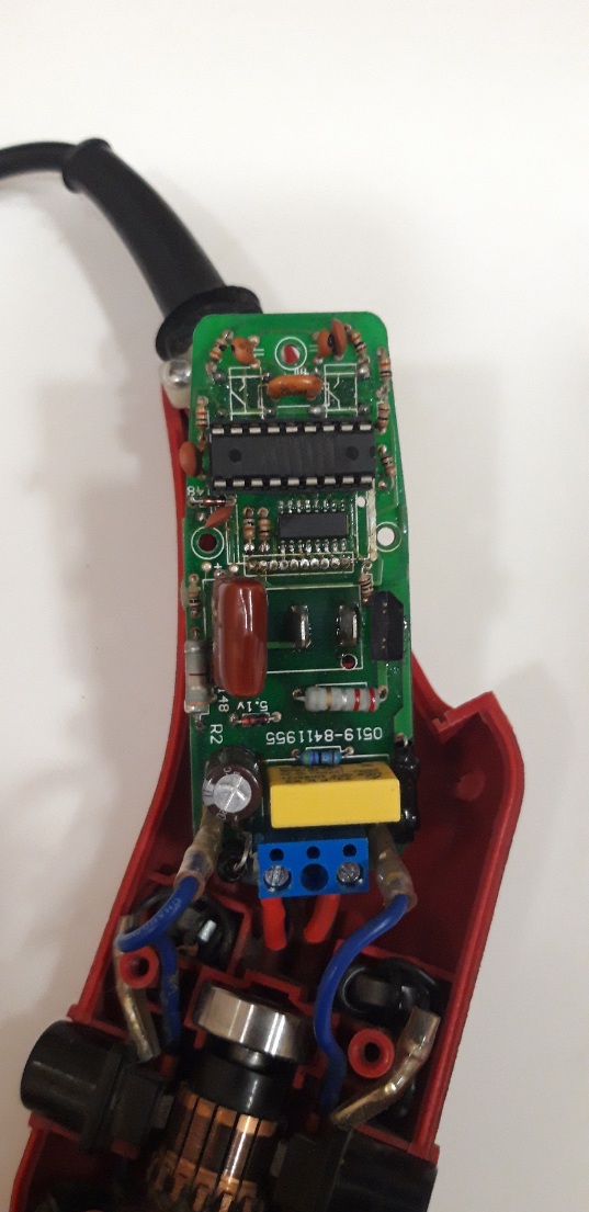

Доброго времени суток!
Прошу помощи. Есть МП Philips (NXP) P89LPC9ХХ.
По даташиту процессор не имеет режима считывания прошивки.
Прошу специалистов, если кто пытался, ответить можно ли все-таки как-то, каким-то волшебным образом, считать с него прошивку?
Нарушений чьих-либо авторских прав мои действия не подразумевают. Скорее наоборот.
