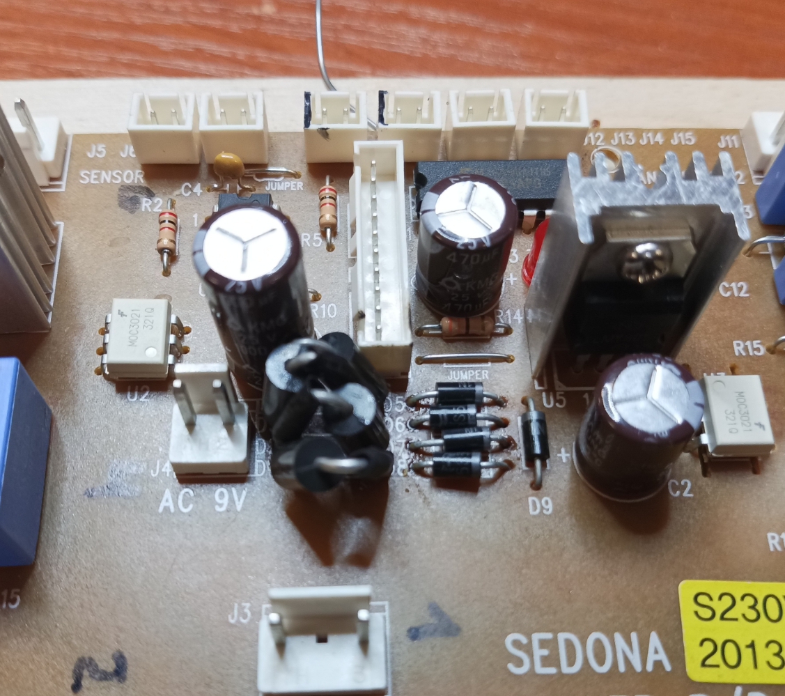

Изначально не подавал признаки жизни. После быстрого осмотра обнаружилась пропажа 5В на выходе LM7805. На входе стабилизатора не было достаточного напряжения.Эту проблему исправил. Девайс запустился, но работает не корректно. Запускается только с одним вентилятором и блоком нагрева. Одновременно два вентилятора не запускаются.
Тут видео и фото.
ДОБАВЛЕНО 16/07/2018 16:46
На плате присутствует LM358N. Инверсный вход и выход объединены (их два в чипе) и идут прямиком на контроллер atmel. Прямой вход через терморезистор подключен на +5В.
Вопрос, это косяк контроллера и его прошивки или еще чего?

Решение проблемы:
1)заменить диоды диодного моста на 3х амперные.
2) заменить диоды 1N4002, которые проектировщик последовательно включил на вход LM7805.
Диодный мост выпрямляет напряжение и оно идет прямиком через нагрузку (свет, вентиляторы) на ключи. Напряжение там +15В.
Со временем штатные диоды теряют свои параметры из-за постоянных предельных нагрузок.

Сообщение #3 От 02/12/2024 14:46 цитата
При замене диодов согласно Вашей схеме и схеме Stalkera на другом форуме, чудо не произошло совершенно
