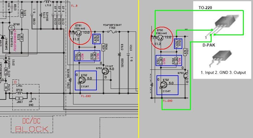

не работает панель управления , сгорел транзистор q791 , чем заменить?

Та же ситуация! По схемке 25B1440 стоит, но нигде ничего на него нет! Чем менять, при том, что у него четыре ноги!? Помогайте-пожалуйста!

canadec, ты шыт на него смотрел ? 3A 50V да он там стоит как ленейный стабилизатор и, что предохранитель тоже сгорел на 3А да хоть КТ816 тут только ,что бы место хватило или эти 2SA1736 | 2SB1121 | 2SB1124 | 2SB1424 | 2SB1440 | 2SB1572

Вопрос решён, всё работает! Спасибо помощи eduard2 и конечно же Модератору за предоставленную схему!

Вот был предложен такой вариант решения проблемы моим земляком, может кому понадобится! На сколько верное не знаю, спецы оценят!
Поглазел схемку. Нашел только один такой транзистор, если речь идет о нем, то можно заменить на более распространенный вариант.
То, что на картинке обозначено красным - меняем вот на это http://kazus.ru/datasheets/359984/KA7812.html, а то, что обозначено синим - вообще выкидываем. Куда какой вывод припаять, я обозначил. Желательно, конечно, поставить на теплоотвод, кстати, последний может иметь прямой контакт с общим "минусом" магнитолы (не путать с массой авто, уже не одна магнитола накрылась от "замассирования" корпуса!) Ежли, конечно, там ток больше 1А, то можно поставить в параллель из расчета 1 Ампер/1 штука. Надеюсь, у тебя получится! Удачи!
P.S. Чуть не забыл - практически у всех деталей такого типа (в таких корпусах) средняя нога соединена с контактной пластиной, которая прижимается к теплоотводу. Ну, кроме тех, у которых пластина спрятана под пластиком..
