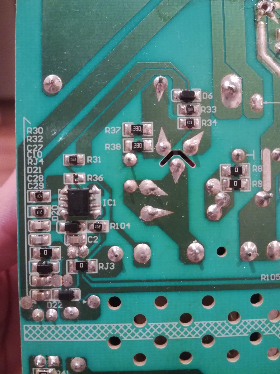

Akai lta-32l09p. БП : lkp-op023 . Инвертор: v225-a03. Панель: t315xw04 v.3 . Майн : t.ms18vg.81b 11467. Сгорел БП вздулся конденсатор 82мк 400в . Сгорели шимки ic1 gr8876a ic2 fan7930c два транзистора q5 mdf9n50 q6 jcs2n65f сопротивления r57=0.15ом r35=0.3ом r52=680ом r53=22ом r54=47ом. Подскажите номиналы резисторов r31 r32 r33 .

Подскажите номиналы резисторов r31 r32 r33 .=желательно фото этого участка

Опознать r31 r32 r33

Подходит блок питания с не большой переделкой по 24 вольт от Mystery mtv 3207w.
ДОБАВЛЕНО 28/06/2018 15:11
Решено.
