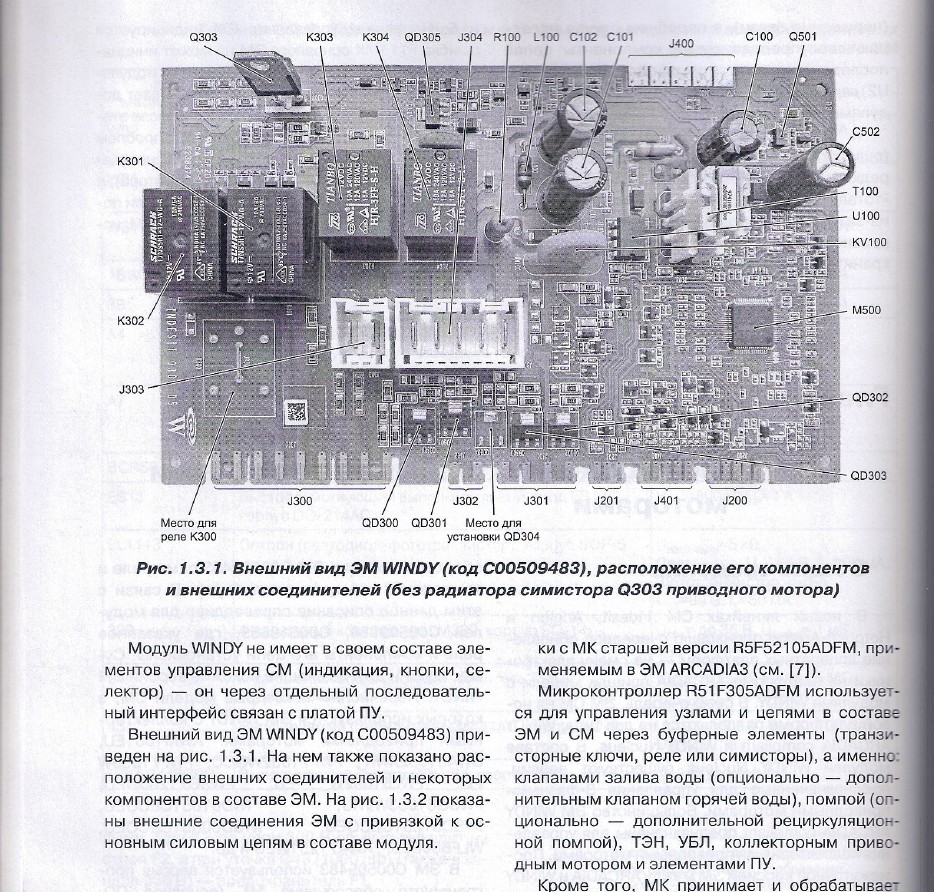

Всем, добра. Подскажите, схемой кто-то может поделиться на см indesit iwud 4085? Работает не по всем программам. Работает программа только на 15 минут - полный цикл. Остальные работают непредсказуемо. Блок управления еще не смотрел. Думаю, что лучше сначала посмотреть схему. упс!
Никола-борода
Сообщения: 2950
Никола-борода
Сообщение #2 От 22/07/2025 16:28 цитата
klyuchnikov, Давай сначала посмотри блок СМА , огласи платформу блока , или фото блока , вот из этого и схему дадут на этот блок , или ссылку на схему , а так -дай то , не знаю что .

klyuchnikov, Это модуль WINDY для стиралок, описание работы и схема есть в журнале *Ремонт и Сервис* за 2020 год , 7 и 8 номера .
 Размер файла:  352.62 КБ
 Просмотрено:  137 раз(а)
  Screenshot_2.jpg  126.49 КБ  Скачано: 130 раз(а)

Никола-борода, спасибо за помощь со схемой. Машинка восстановлена. оказался банальный непропай в блоке питания. Пришлось правда микроскопом воспользоваться, до этого под лупой не увидел.
