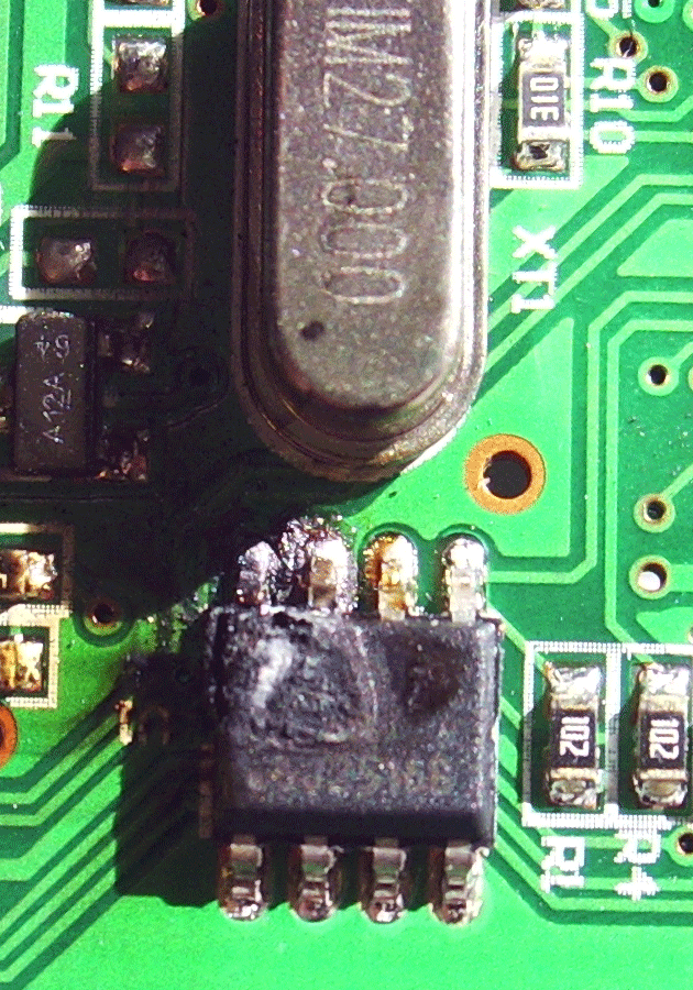

Подскажите кто нибудь, какая микросхема стоит на плате dvd привода, на управление двигателем на внутренней стороне, обозначение на плате U1 корпус so8, плата подписана DVD706SB. Или помогите со схемой. Процессор на схеме 8281D, м/сх управления двигателем AM5668S,

Выложи фото с читаемой маркировкой.

Вот та микросхема с половиной текста.

Текста не различаю, отмой её чтоб хоть чтото было видно. Это случаем не память? Разрисуй ноги и проследи по дорожкам что куда идёт. Вот, для ориентировки:

Сообщение #7 От 22/04/2009 11:15 цитата
Спасибо, по всей видимости это она и есть. По результатам замены отпишусь.

foreverlife, тогда интересно почему ты решил что это:
foreverlife писал:
микросхема ... на управление двигателем
улыбка

Сообщение #9 От 23/04/2009 10:49 цитата
Обшибся, спасибо за помощь!

Не торопись менять микросхему, старую отпаяй, её посадочное место отмой и проверяй питания и как аппарат работает без неё, наверняка ещё чтото неисправно.
