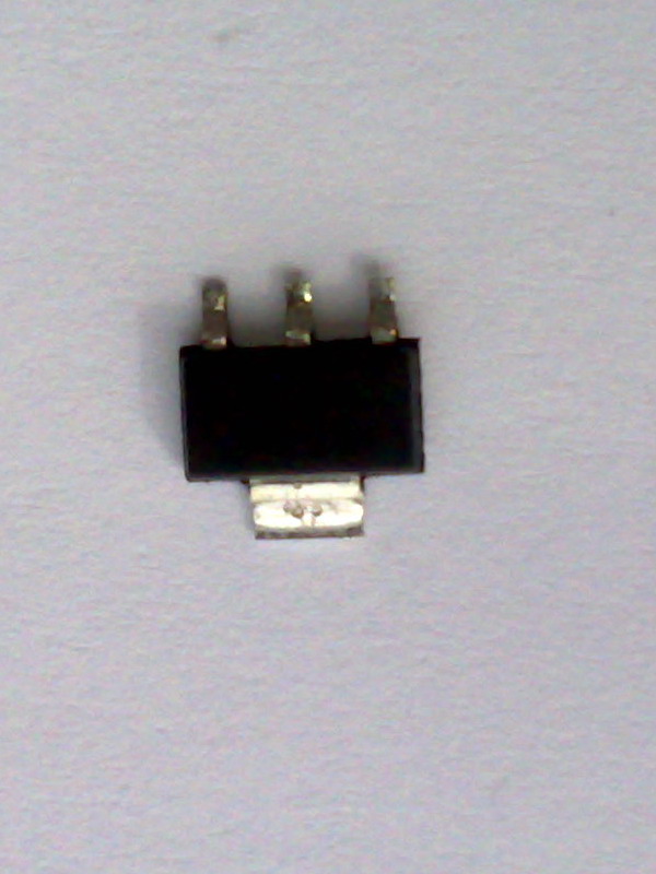

Сообщение #6 От 14/07/2008 10:16 цитата
Фото транзистора прилагаю, его маркировка верхняя строчка 77AP нижняя N05A может кто что нибудь нароет на сиё создание электронной индустрии.

Cerber666
Сообщения: 8
Сообщение #8 От 15/07/2008 02:33 цитата
_Wolf_ писал:
верхняя строчка 77AP нижняя N05A .
А может это не тран-ор а стабилизатор на 5V !?
_Wolf_
Сообщения: 21
Сообщение #9 От 18/08/2008 09:14 цитата
Фото эл. компонента

_Wolf_
Сообщения: 21
Сообщение #10 От 19/08/2008 12:58 цитата
Странная распиновка для стабилизатора третья нога если смотреть слева направо приходится на корпус привода.
ДОБАВЛЕНО 19/08/2008 15:13
Сделал фото платы где стоял неопознанный компонент на стабилизатор не похоже точно.

zorg1977
Сообщение #11 От 26/10/2009 10:45 цитата
Это стабилизатор с 5 на 3.3в. уже убедился, что у меня он жив.....но проблема с приводом осталась.
