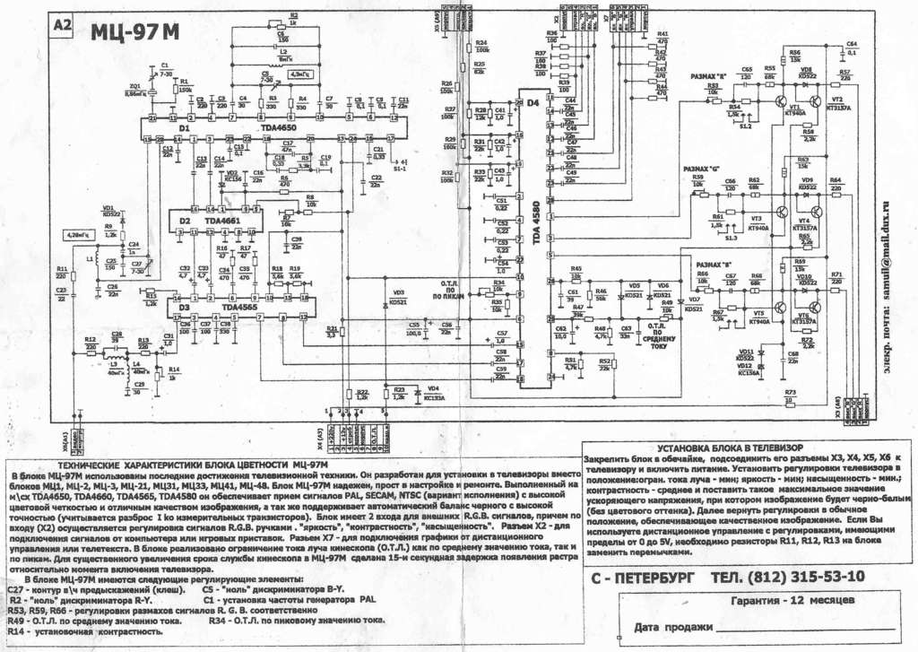

RedCAT,есть схема-фото русского мц-97,отличается от нашего тем что вместо TDA4657стоит TDA4650 и видеоусилители транзисторы вместо микросхемы ,корректоры переходов ,видеопроцессор такие как и в нашем украинском
ДОБАВЛЕНО 12/03/2012 17:46
и еще
ДОБАВЛЕНО 12/03/2012 17:48
и еще

RedCAT
Сообщения: 21
Сообщение #7 От 12/03/2012 17:02 цитата
вася пупкинс писал:
и еще
и еще
Большое спасибо!
Еще бы фотки СМРК-97 найти где-нибудь... улыбка

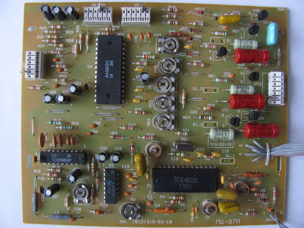

вася пупкинс
Сообщения: 6
Сообщение #8 От 12/03/2012 17:13 цитата
Вот ,но только со стороны деталей. Как повторите или мц или смрк то отпишитесь здесь или на радиокоте

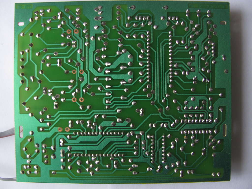

RedCAT
Сообщения: 21
Сообщение #9 От 12/03/2012 17:36 цитата
Такая фотка у меня уже есть... Нужна фотография именно со стороны разводки. Основная проблема заключается в том, что с той стороны находится микросхема TDA9814 в SO-28 корпусе (SMD-монтаж), но как ее там разместить ума не приложу, места для нее совсем нет... Поэтому неплохо было бы посмотреть и перерисовать оригинальную разводку...
Как только соберу что-нибудь, сразу отпишусь и на радиокоте и здесь, расскажу что получилось.

nd_sergey
Сообщение #14 От 30/07/2012 00:15 цитата
У меня есть такие платы. разводка непомню есть или нет. какии куда элементы паять точно есть.
