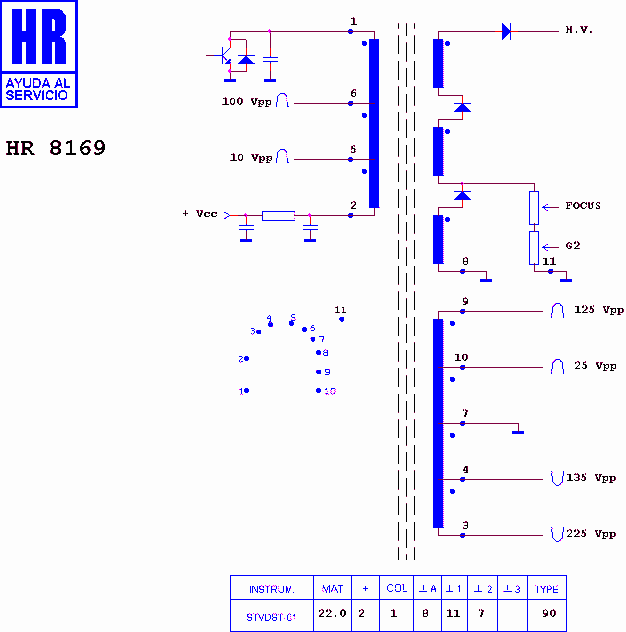

TV OTAKE модель TV2003MK9, схемы нет. Состав не знаю т. к. это прозьба из другого города. Сестра отдала TV в ремонт, в кбо ремонт не сделали, сказали что нет такого TDKC. Когда расказал как посмотреть марку TDKC оказалось что его там нет!. Обратилась в кбо-там ответитли TDKC неисправный выпаяли, и теперь не знают где он..
Кто знает какой TDKC, или хотя бы схему

Вскрыли, вскрытие показало:
C4237 Q802 ключ б/п
AT24C02 Q002 память
T48457. 1 Q001
TDA4504B Q101
TDA3504 Q503
TDA4661 Q502
TDA4650 Q501
TDA3653B Q301 кадр
TDA2611A Q602 звук
CER1A704B тюнер
поз.№ Т461 TDKC

Linda, Примерь -
  HR8169.gif  10.21 КБ  Скачано: 1637 раз(а)

Vlad-1966! Спасибо. Нашел по документации в этом ТВ стоит родной TDKC – FCM14B007A, а прямая замена -HP8169. Теперь буду искать их.
