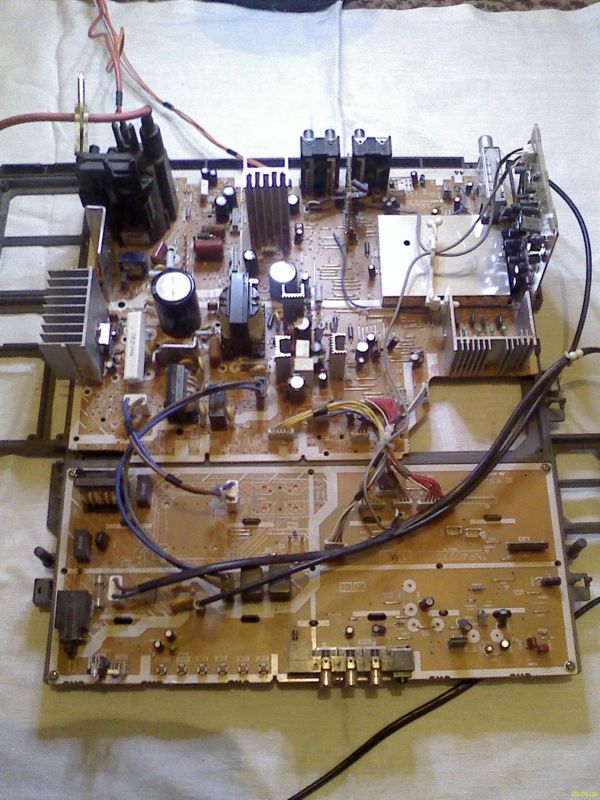

Доброго времени суток! Убедительная просьба помочь в опознании шасси телевизора, и если можно скинуть ссылочку на схему.
Итак телевизор PANASONIC TX-29P90. Во всех найденых источниках написано что должно быть шасси GP-3 но это явно не оно.
  DC090908003.jpg  98.47 КБ  Скачано: 1506 раз(а)

chaynikson, напиши состав микросхем , ПРАВИЛА читал недовольство, огорчение

chaynikson, я схемку то скину, но написано - "Panasonic TC-20A04P, TC-14A04P, TC-20B04 Chassis GP3". А вот в правилах - , что облегчает и ускоряет.

Сообщение #4 От 13/09/2009 11:37 цитата
Да извиняюсь. Проц TDA 9594
в блоке питания STR 6756
кадровая AN 15526
звук AN 17820 B
стерео MBP 3460G B8 V3
память 24С16
тюнер J3AAAAZ 00001 TEDE9-306A 4507M06B

тема http://monitor.espec.ws/section1/topic132601.html
там только ваша нижняя "подъэкранная-плата" не сфоткана а так ваше шасси

Спасибо, но это не она, и состав другой

Примеряй -
http://archive.espec.ws/section323/file12692.html
http://archive.espec.ws/section323/file17727.html

Спасибо! Очень близко но что то не сходится
ДОБАВЛЕНО 13/09/2009 16:29
Кстати, совсем забыл добавить, на фото между ТДКСом и радиатором выходной кадровой видно 2 разъема серые. Так вот туда вставляется модуль коррекции растра на микросхеме IC-701 TEA2031A. Просто совсем забыл вставить когда фотал

chaynikson, а под ТДКС , со стороны паек нет надписи?
chaynikson
Сообщения: 21
Сообщение #10 От 13/09/2009 16:18 цитата
Стоит штамп MH4522

chaynikson писал:
А получается GP-31 или GP-4, там стоит STR-W6754.

Нет не подходит, в блоке питания STR-W6756

chaynikson, а с чего ты решил, что все детали должны совпадать один-в-один? Разные кинескопы - вот тебе и разные HOT, FBT, ТПИ, STR-W... кадровая и т.д. Другие динамики - вот тебе и другой УНЧ. Версий проца тоже может быть куча.
rchaynikson писал:
но это явно не оно
Это явно оно.
MBP 3460G B8 V3
а такого нет в природе.
Похоже, это твой первый телик?

chaynikson писал:
MASTER+ писал:
STR-W6754 меняет STR-W6756, последняя мощнее. улыбка И ноги совпадают. одобрение

Сообщение #15 От 14/09/2009 08:55 цитата
Всем большое спасибо, я вот тут нарыл в том числе и с вашей помощью, пяток схем, каждая из которых частично совпадает, теперь буду упражнятся. Еще раз всем спасибо!!!
