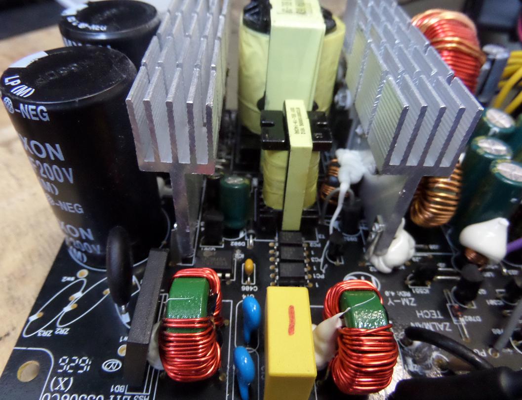

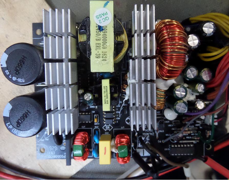

СЕГОДНЯ ПРИНЕСЛИ БП ZALMAN ZM700-LEII Ver 2.3.
СОСТАВ (ЧТО УВИДЕЛ БЕЗ РАЗБОРКИ):
ПЛАТА - LYP03506C0 (X);
IC1 (ДЕЖУРКА) - VIPER22A;
IC2 (СОБСТВЕННО СИЛОВОЙ ШИМ) -UC3845A/
PC1,2,3 (ОПТРОНЫ) -EL817;
Q1,2 - GP28S50G;
IC103 - WT7525;
Q501 - D667;
IC551,951 - TL431;
Q154 - RU1H140R B 6S620;
Q601 - B772;
CR151, CR152, CR153 - MBR30100CT.
сАЙТЫ, ГДЕ ПОДРОБНО РАССМАТРИВАЕТСЯ ЭТОТ БП: https://megaobzor.com/review-Zalman-ZM700-LE2.html
И http://www.zalman.com/contents/products/view.html?no=7.

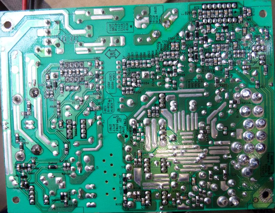

БП ПЕРЕГРУЗИЛИ И ОН УМЕР. НО ГОРЕЛОГО НИЧЕГО НЕ ОБНАРУЖЕНО.
С ПЕРВОГО ВЗГЛЯДА СХЕМОТЕХНИКА ПРОСТА, НО РЕАЛЬНО НАВОРОТИЛИ.
КРОМЕ ТОГО ПРОСЛЕДИТЬ СМД МОНТАЖ ЗАТРУДНЯЕТ ЗАКРАШЕННЫЕ ОБЛАСТИ.
У КОГО ЕСТЬ СХЕМА ДАННОГО ИЛИ АНАЛОГИЧНОГО БЛОКА?

Да. Вылетел транзистор и пара диодов Шоттки по каналу +12В (перегрев). Все стоят радом на втором от высоковольтной стороны радиаторе в парах (три диода и транзистор). Маркировку не помню, записи на работе. Транзистор и один диод звонились накоротко, второй диод подгорел и выдавал завышенное сопротивление в прямом включении. Поменял на новые все три диода из одной партии и транзистор.

Заменил RU1H140R на IRFP4110PBF (по характеристикам схожи, последняя мощнее)
Диоды Шоттки менять не стал померил сопротивление мне они показались исправными (CR151, CR152, CR153)
Включил БП (без нагрузки) - БП завелся все параметры напряжений были в норме
Включил БП с нагрузкой БП моментально превратился в кирпич - опять выгорел транзистор IRFP4110PBF (RU1H140R)
нашел схему данного узла в сети (прикрепил)
Могут ли быть причиной диоды, на что еще можно обратить внимание

остальное походу типовуха = минус силовые ключи Q1 и Q2 с горячей стороны , а по шине 12 вольт , сборка шотки CR151 - MBR30100CT и Q154 - RU1H140R .

Диоды, скорее всего "битые": под нагрузкой "прошивают". Вы же проверяете при малых напряжениях. Меняйте.
