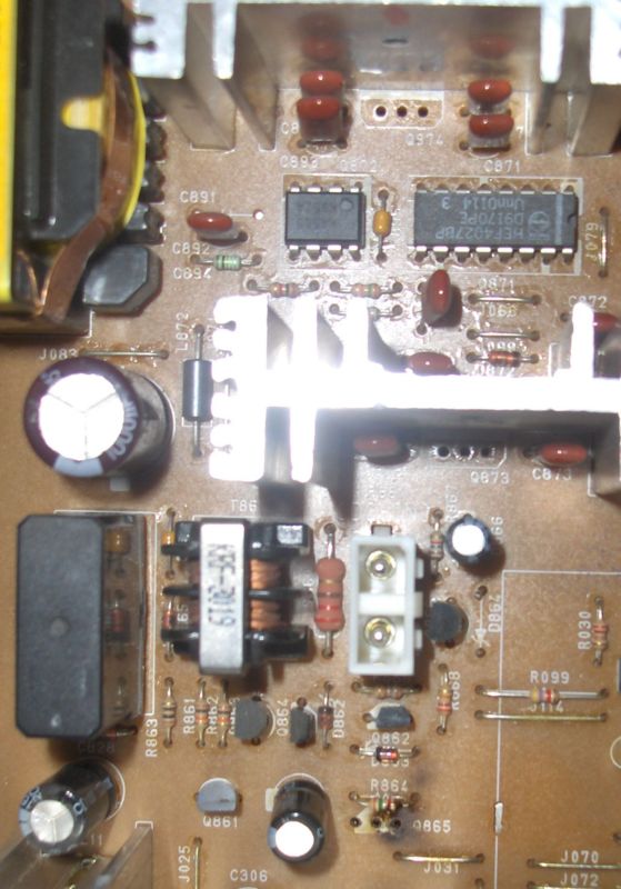

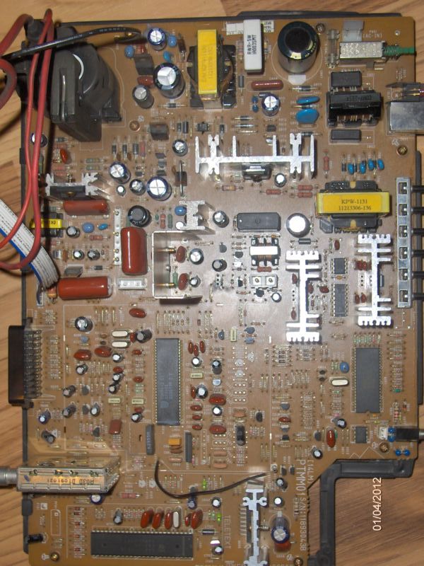

SAN
Сообщения: 184
Сообщение #14 От 13/06/2010 22:52 цитата
На фото платы видно какие детали отсутствуют
  HPIM1202.JPG  82.42 КБ  Скачано: 1980 раз(а)
  HPIM1203.JPG  117.9 КБ  Скачано: 1965 раз(а)
RUZIK40
Сообщения: 3817
Сообщение #15 От 14/06/2010 02:59 цитата
Что за микра рядом с HEF4027BP?
eduard2
Сообщения: 4783
eduard2
Сообщение #16 От 14/06/2010 03:13 цитата
RUZIK40 я кое-что нарыл по моим данным должна стоять KA555 ? (хотя могу и ошыбатся)
SAN
Сообщения: 184
Сообщение #17 От 14/06/2010 10:30 цитата
KA555

eduard2
Сообщения: 4783
eduard2
Сообщение #20 От 14/06/2010 20:22 цитата
SANэтотQ974иQ873-IRF540A,?К864-1,5k,D864,Q865- вот только эти неясно какие ? ксате а у тебя такой в этом блоке есть KIA7042AP
