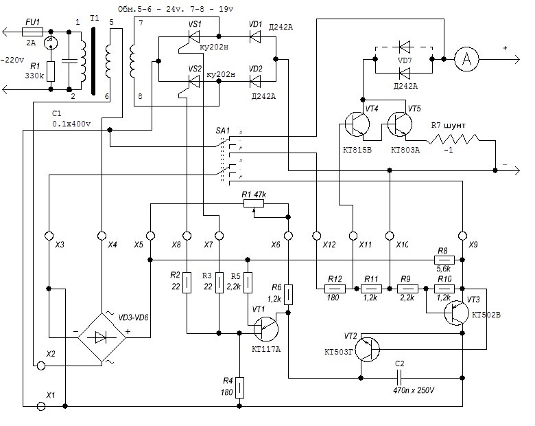

Ищу схему зарядного устройства УЗР-П-12-6,3

Какой-то варвар выкусил транзистор на радиаторе - фото прилагаю.

Если с проводимостью разберешся то скорей всего эти-КТ808 или ГТ806.

У меня 2 тиристора, транзистор который выкушен по цоколю как КТ803-808, 2 транзистора типа КТ3102 (точно смогу сказать только завтра) - с выкушенным транзистором их всего 5.

Мощный транзистор на радиаторе кт803А, не могли бы вы выложить фото платы которая сбоку. Там вроде кт502 и кт503 стояли.

starovert, может эта подойдёт ? http://archive.espec.ws/section110/file24009.html

eduard2, где же ты был когда я искал эту схему - это же она!!! рёв в три ручья

eduard2, где же ты был когда я искал эту схему - это же она11111
VT2-кт503-npn VT3-кт502-pnp
у меня были в обрыве управ.элект на тиристорах

kolya-zerber49 писал:
Он, этот транзистор, работает только в режиме "разряд"... Так что и не нужен.

Приветствую! Недавно ремонтировал такое устройство. Решил вот дополнить приложенную выше схему,может быть кому то пригодится. Удачи!

Здравствуйте, уважаемые старожилы. Прошу помощи зала. Это мои первые шаги в схемотехнике и хотелось бы восстановить зарядное устройство с точно таким же названием на шильдике, но с гордым названием "РЕЙД". К сожалению, один транзистор выгорел и потерян. Ни одна из схем в инете не подошла. Курю тему уже 3-4 дня (((. картинки прилагаю
https://drive.google.com/open?id=0B2kR-TLH-346d3gtc1NrQUJPeFk
помогите понять хотя бы что выгорело PNP или NPN ((
три оставшихся в живых транзистора все одинаковые КТ3107
комплектация моего УЗР-П-12-6,3-УХЛ3.1

Systemerr

А с чем он связан по схеме?
Mahor
Сообщение #16 От 17/04/2016 21:47 цитата
таки собрал я его )) и даже работает, но решил взять вместо неизвестного транзистора комплиментарную пару из кт361В и кт3102А из схемы выложенной выше. Заработало, но на выходе даёт 16 вольт, что мне совсем не нравится. Тогда решил заглянуть в инструкцию по пользованию )) и мне запомнилась фраза "о том, что аккумулятор заряжен вы поймёте по бульбашкам в электролите" Ооооо. Как сказал кто то про них на одном из форумов "дайте уже им спокойно умереть" )). Что я сегодня и сделал. Выкинул всё и за полдня собрал схему _http://www.aaroncake.net/circuits/charger2.asp . Благо, что трансформатор и диодный мост с корпусом и управлением уже есть. Не хватило только одной детали ((. На базаре или не додали или потерял ((. Может во вторник метнусь и буду тестить.
