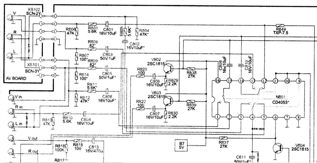

Сообщение #6 От 19/01/2017 06:19 цитата
Помогите найти схему
где
скачать
шасси B2184A01-c1. Или Схема шасси jm1468c-1 на LA76936Y.телек поченил работает хорошо-единственная проблема не Работают Дивиди Входы,гнёзда не куда не подключены и микросхемы 16нож.на входы нет,место есть

Сообщение #7 От 19/01/2017 10:52 цитата
mKREDO писал:
Зачем обязательно схема от этого шасси?
Вот тебе аналогичная http://archive.espec.ws/section544/file33715.html Этого вполне достаточно, чтобы распаять видеовход.

Сообщение #9 От 20/01/2017 12:03 цитата
замешательство вопрос добрый День,за Схему спасибо.! Беда В том,у меня Нет компа,а телефон pdf Формат НЕ видет,распечатали мне через комп в интеркафе,не чётко-мелкое сливаеться... Нельзяли схему в Формате фото Jpeg,png зделать,чтоб Телефон Читал...

Сообщение #10 От 20/01/2017 12:29 цитата
Она сама по себе нечеткая.
  cd4053.jpg  202.49 КБ  Скачано: 627 раз(а)

Сообщение #11 От 24/01/2017 01:25 цитата
Большое спасибо,тв-починил,всё работает.!
