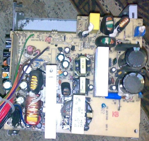

Нужна схема БП FSP ATX-350PNR.

Попался в ремонт этот БП. Вроде как после перепада.
Просмотрел, пошшупал, объявил цену - и мне его сразу подарили. смех
Так вот теперь я счастливый обладатель девайса. Но! хммм...
На плате не установлено много элементов. Вот возжелал я его восстановить до изначально задуманного монтажа.
В принципе по пути увеличу мощность, но это...
Построен на шиме DM311 + 2 x D209L;
субмодуль выполнен на микросхеме под названием 3528, сильно она мне 6105 напоминает.
Может кто поможет? А? улыбка

Звыняйтэ за качество - фотал телефоном.

Покопайся,думаю что найдешь необходимое http://forum.rom-by.com/topic16845-45.html

Этого БП там нет. Именно этот нужен. Хочу сделать в нём активный PFC.
Сам БП пострадал от материнки. В ней сдох южник и из-за КЗ вылетел из платы (вследствие расплава припоя от нагрева) диод дежурки 5в. Больше никаких замечаний. ДГС правда по дыбильному намотан, но это мелочи, главное то, что упор сделан на 12в.
В общем прошу помощи!
