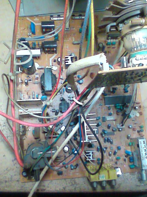

Взорвалась микросхема в БП,надписи нет, искал схему, не нашел, шасси тоже нет. Подскажите какая микросхема в БП стоит или у кого есть схема поделитесь.
СОСТАВ:
TDKS- BSC60K
TUNER TDQ-5B6-M
ПРОЦЕССОР; TDA9381PS/N3/3/1663
VER.TDA8356
MEM. 24C08A
HOT D2499
SOUND TDA7057AQ
STR-?

KERRY26 писал:
А может всё-же есть, да лень искать? http://monitor.espec.ws/section1/topic111060.html
Кстати, шасси там даже в явном виде написано. бяка

STR G 5653.

Спасибо! под маркой ОНИКС не нашел, не знал что это шасси РОЛСЕН. Шасси нашел где написано когда уже узнал шасси здесь, возле УНЧ оказывается. Хорошо бы было внести в список ОНИКСов это шасси, я в этом списке все пересмотрел такого не было.
