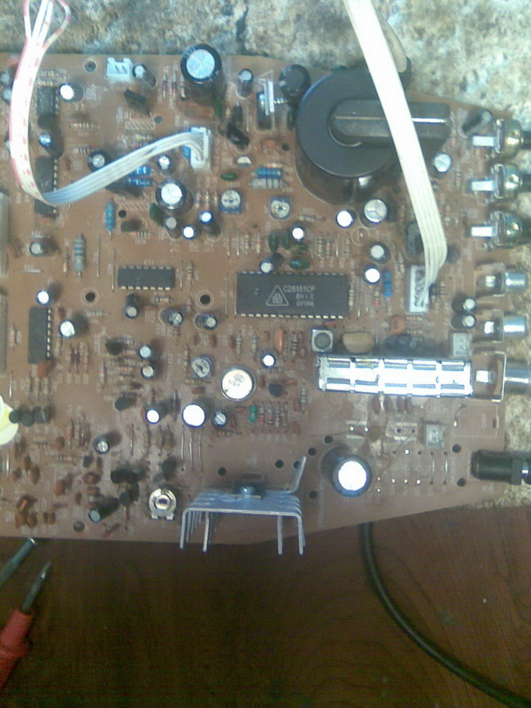

Доброго времени суток ! Интересует схема блока питания на телевизор DIGITAL 21BM11 шасси 1, или хотя бы может кто подскажет, какая там STR стоит? Она растрескалась, и невозможно прочесть ее номер. Заранее спасибо !!!
RUZIK40
Сообщения: 3817
Сообщение #2 От 30/08/2008 01:06 цитата
Дэник писал:
шасси 1
Откуда такие данные об шасси? браво!
Возможно и STR-G5653 там стоит, примеряй, а лучше выложи весь остальной состав, тогда может точнее скажу. БП с оптопарой? Какая? Корпус у STR какой? Ноги? И т. д...
Проц этот? - CHO8T0606 8821CSNG5BE5
Дэник
Сообщения: 5
Сообщение #3 От 30/08/2008 17:24 цитата
Такие данные об шасси, с самого шасси, на нём написано. улыбка Да проц этот: CHO8T0606 8821CSNG5BE5, корпус и выгиб ног такой же как STR-G5653 (5 ног), оптопары нет. Я её и подкинул, ТВ запустился и без сигнала может работать часами, при белом шуме можно даже во встроенную игрушку играть, Но как только подаёшь любой видео сигнал, что с антенны, что с AV , процессор вырубает кадровую развёртку, слышен звук из динамика, по полосе видно, что присутствует изображение, блок питания идёт в нагрузку, слышен высокочастотный звук , STR-G5653 начинает перегреваться. Да, ещё был выгоревший резистор между 1 и 4 ногой подкинул 100 кОм, кидал 10 кОм разницы никакой. недовольство, огорчение

Дэник писал:
Такие данные об шасси, с самого шасси, на нём написанно.
Дэник, на заборе тоже много чего написано, ты всему тому веришь? подшучивать, дразнить
Не стоит воспринимать любую надпись на плате как шасси.
Если нужна помощь в ремонте, то лепи тему в соответствующем разделе, а здесь "Поиск схем, прошивок, Data Sheet-ов и др."
Литы на esr надеюсь косил...
Я просил весь остальной состав, думал тебе схема пригодится, вижу ненужна она тебе...

Дэник, ШАССИ EX-1A,ИЛИ CHANGONG СN-18A CN-16 смотря что там стоит
Дэник
Сообщения: 5
Сообщение #8 От 31/08/2008 16:05 цитата
R2 писал:
Дэник, ШАССИ EX-1A, ИЛИ CHANGONG СN-18A CN-16 смотря что там стоит
На плате возле БП, и на правом углу платы, маркировка СH-1 E169373. Есть еще возле TDKS дата по видимому производства 2005.04.08
Проц я уже указывал выше, это : CHO8T0606 8821CNG5BE5, кадровая LA78040, TDKS BSC60-U50 614-06028, строчный транзистор D2102, стабилизатор 5 вольт 7805, есть ещё какая то микруха типа нашей ла3, HСS4053BE (может быть секамовская линия задержки, или комутатор видео).

Дэник, может STR 6653 датшиты похожи,и по моему взаимозаменяемы.что на звуке стоит ?
смотри тему
http://monitor.espec.ws/section1/topic45511.html
это по моему чангонг ,CN-18EA
http://www.google.ru/search?complete=1&hl=ru&lr=lang_ru&newwindow=1&q=CH08T0606&start=10&sa=N

TACT 21BM83K - микросхема блока питания
Принесли телек с взорвавшийся микросхемой блока питания и не пойму какая . Шасси JUC7.820.559-1, проц CHO8T0606, память 24C16, тюнер TDQ-5B4-6M, кадр LA78040 . Искал нечего не нашел, может кто подскажет.
И схемку если можно
serega-64
Сообщения: 10180
serega-64
Сообщение #18 От 31/05/2011 07:21 цитата
DOS1972 писал:
не пойму какая
Дык фото то выложи или распиновку по майну че куда,так проще будет.
DOS1972
Сообщения: 177
Сообщение #19 От 31/05/2011 07:28 цитата
похоже на G6653 пять выводов , но у этой боковые ножки вперед выставлены а остальные назад
