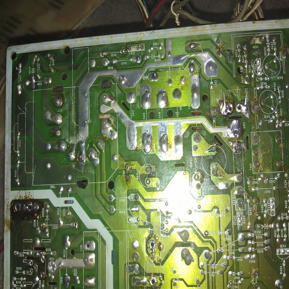

Сообщение #1 От 10/07/2013 08:36 цитата
здравствуйте. помогите пожалуйста найти схему на телевизор Узбекского производства Foton. модель: FT29F1R.

телевизор пришел без микросхемы в блоке питания и без строчного транзистора. помимо этого в блоке питания отсутствуют конденсаторы и резисторы.

на плате не каких надписей нету,шасси не написано.попробывал поискать по составу,но нечего не нашел.вообще внешний вид платы похож на ORVICA или MONEXE но у них блок питание собран на транзисторах.распиновка микросхемы схожа с распиновкой STRG 5653 вот только смущает диоганаль экрана-потянет ли эта микросхема 72экран не знаю.

не подходит.у меня блок питания на микросхеме собран.

Не гони пургу. Что-то ни разу мне такие платы не встречались. Скажи лучше, что лень искать, лучше если кто-то сделает это за тебя.
Вот это шасси вроде больше всего похоже. http://monitor.espec.ws/section1/topic147285.html

извиняюсь за невнимательность.нашел номер шасси:LY183

да блок питания можно собрать на транзисторах.место для транзисторов есть.просто хотелось бы сделать как по заводскому на микросхеме.

http://monitor.espec.ws/section1/topic147285.html все похоже на мое шасси за исключением блока питания.

про распиновку микросхемы уже писал что похожа на STRG5653.но помимо самой микросхемы в блоке питания отсутствуют и другие запчасти.

Эльдар1987, можешь кинуть фото со стороны дорожек? Интересует распиновка ТДКС.

1)col
2)+B
3)+26
4)AFC
5)GND
6)накал
7)ABL
8)пусто
9)190в
10)пусто
JYRIJJ

Эльдар1987, Ты хорощо смотрел? там может быть только место под микру! а стоять может транзистор! я например токое много встречал!

там где можно ставить транзисторы пайка заводская.видно что стояла микросхема.

Но что-то осталось? Сравнивай с анологичной схемой.И ещё:STR G5653 и STR G6653 обвязки одинаковые.Посмотри даташиты,выбери которая мощнее.Я не могу посмотреть,гроза,глючит.Точно помню: если вместо 5653 впаять 6653,не запустится.Но и не выйдет из строя.Попадался на подобном случае. улыбка

сегодня поставил микросхему STR G5653 телевизор запустился,питание в норме 130в правда микросхема греется сильно.попробую поискать аналог этой микросхемы для 72 экрана.

на микросхеме STR G5653,при смене сюжета,играет питание.STR G6653 телевизор даже запуститься не может,при переходе из дежурного в рабочий режим,питание падает до 80 вольт.
