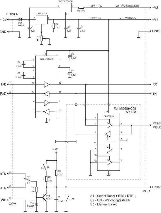

Нужна схема программатора motor cracker
Подобная схема не та
номиналы не те и не полна

Почему не те номиналы? В нете валом схем на это старьё. http://teletehnika.info/raskodirovanie-avtomagnitol/32-programmirovanie-kontrollerov-motorola.html

мобуть оно и полно но на максе 22 микрофарад не должно быть там 1 или 0.1mk

Зависит от микросхемы.
ДОБАВЛЕНО 18/08/2011 12:56
Кварц еще нужно ставить,если не внутрисхемно будешь делать.

кварец то это само собой
а то что со схемой что то не то и не так - однозначно
проц по любому дуть нужно
и по этому ошибки не допустимы.
как при изготовлении сего так и подключении.

Вот схема от Бобра, когда-то сам ей пользовался, работает.
  3232.jpg  46.66 КБ  Скачано: 2864 раз(а)

Собери по этой из даташита,по правильной. голливудская улыбка

ладно буду рисовать от руки
