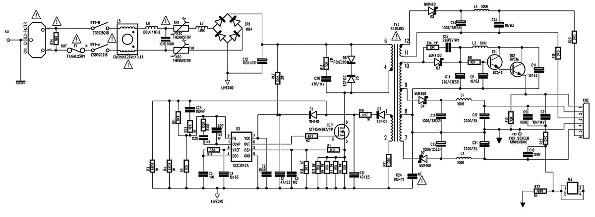

Сгорел блок питания им. в моем пульте, запчасти нашел ,впаял .А дальше тупик.Два битых резистора на 0,125вт., так мне всё подпортили ,где их собирали???. сумашествие .Маркировка резистора с одной и с другой стороны читается.Если у кого есть схема,я буду признателен. Прошу помощи

У меня есть схема на этот пульт, но толку нет в ней БП трансформаторный. Я тоже ищу схему ИБП, но как LX7-II. У меня еще один блок от E6, он похож как две капли по схеме. Думаю у производителя все схемы идентичны так что найдёшь любой будешь счастлив. Если мне всё же удастся что-то накопать, поделюсь обязательно. Я починил блок, если есть вопросы, задавай.
trosha1984
Сообщение #5 От 14/10/2012 13:02 цитата
та же самая история, 2 резистора сгоревших , расскажите какую обвязку меняли, микросхема ic1 целая? заранее спасибо

hauer0361, Если что-то имеешь, поделись !
hauer0361
Сообщение #8 От 25/10/2012 16:13 цитата
Выложил!
  SoundCraft ИБП.jpg  148.12 КБ  Скачано: 870 раз(а)

hauer0361, Спасибо за инфо !!!
