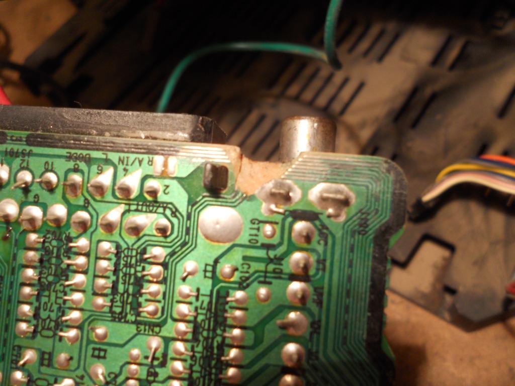

Есть плата , шасси SCD11D после падения, все восстановил, остался скол возле скарта, если у кого есть возможность посмотреть на эту плату, подтвердите мои сомнения, справа 7 дорожек, после скола слева 4 дорожки, 3 нижних справа уходят с поворотом, вроде понятно, но может есть какие междорожечные соединения ?
  DSCN01102222222.jpg  245.92 КБ  Скачано: 426 раз(а)

Никола-борода, нет там никаких соединений, всё напрямую...

БАРК, Спасибо, прозвонка , пайка, все работает .
