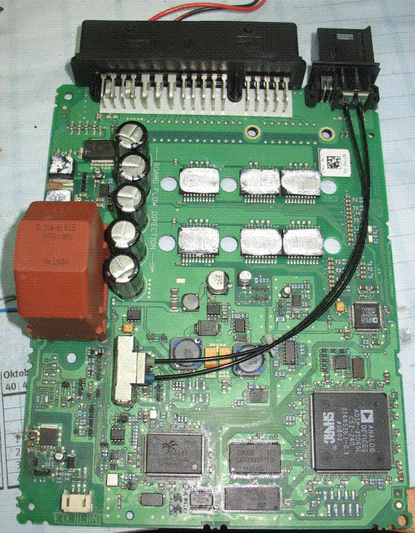

Добрый день всем.
Столкнулся с усилителем Harman/becker 7020 с Мерса ML320.Был залитый водой, потому, как установлен в низу под сиденъем водителя.Немного сгнила нижная часть усилителя(конкретно управление вентилятором).Вымыл,перепаял сгнувшие места.Подключил обратно-молчит.Докапался до регулятора напряжения 5v L5793D.На выходе 0.
Отключил выход регулятора и подал +5v с наружчого блока питания.
К моему большому удивлению все заработало.Поменял L5793D,так же поправил подгнившее место возле неё.Покрыл плату лаком,собрал.
Усилитель проработал несколько дней и опять затих.
Но теперь ситуация другая:Напряжения после регуляторов в норме: 4,91v и 3,27v,но нет сигнала на включение силовой части 110 Pin OASISa,проц генерит.Еще при рабочем усилителе подключенном к наружному блоку питания измерил потребляемый ток:при освещенной оптике запускался силовой "мост" и усилитель потреблял ток 0,22-0,25A.Теперь при освещенной оптике силовой "мост" молчит и усилитель потребляет ток 0,14-0,15A.На ногах 157(RESET)DSP-21065L,4(RESET)AD1835A состояние 0.
За ранее благодарю за любые ответы улыбка
Фото платы.
