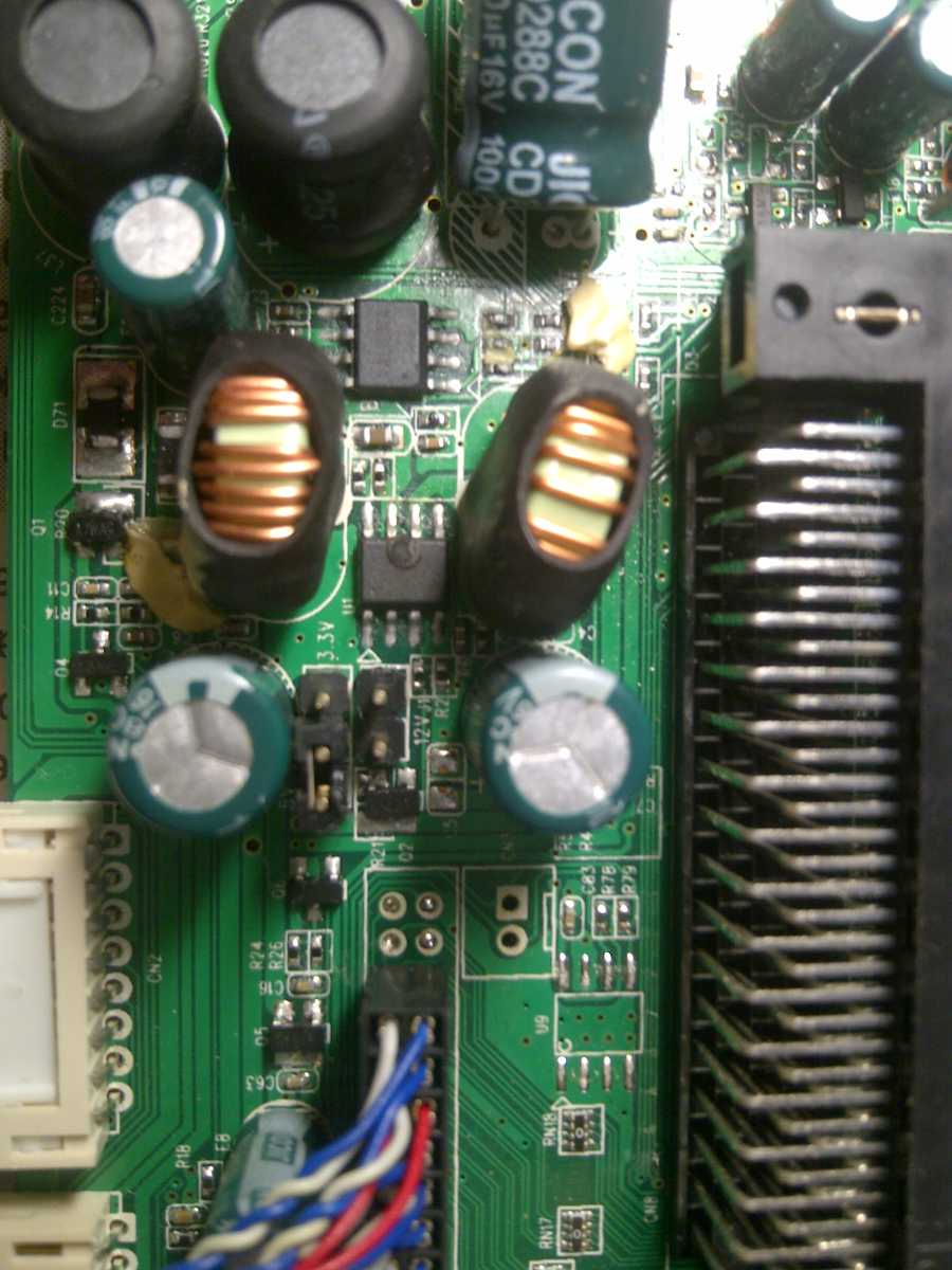

Сообщения: 140
serkoch77
Сообщение #17 От 28/04/2026 15:22 цитата
На этом шасси выше разъема V-by-one есть место под гребенку и подписано LVDS ..Значит этот майн может работать на 2K(FHD) матрицу..Кто нибудь пробовал его переключить из 4К в 2К?
