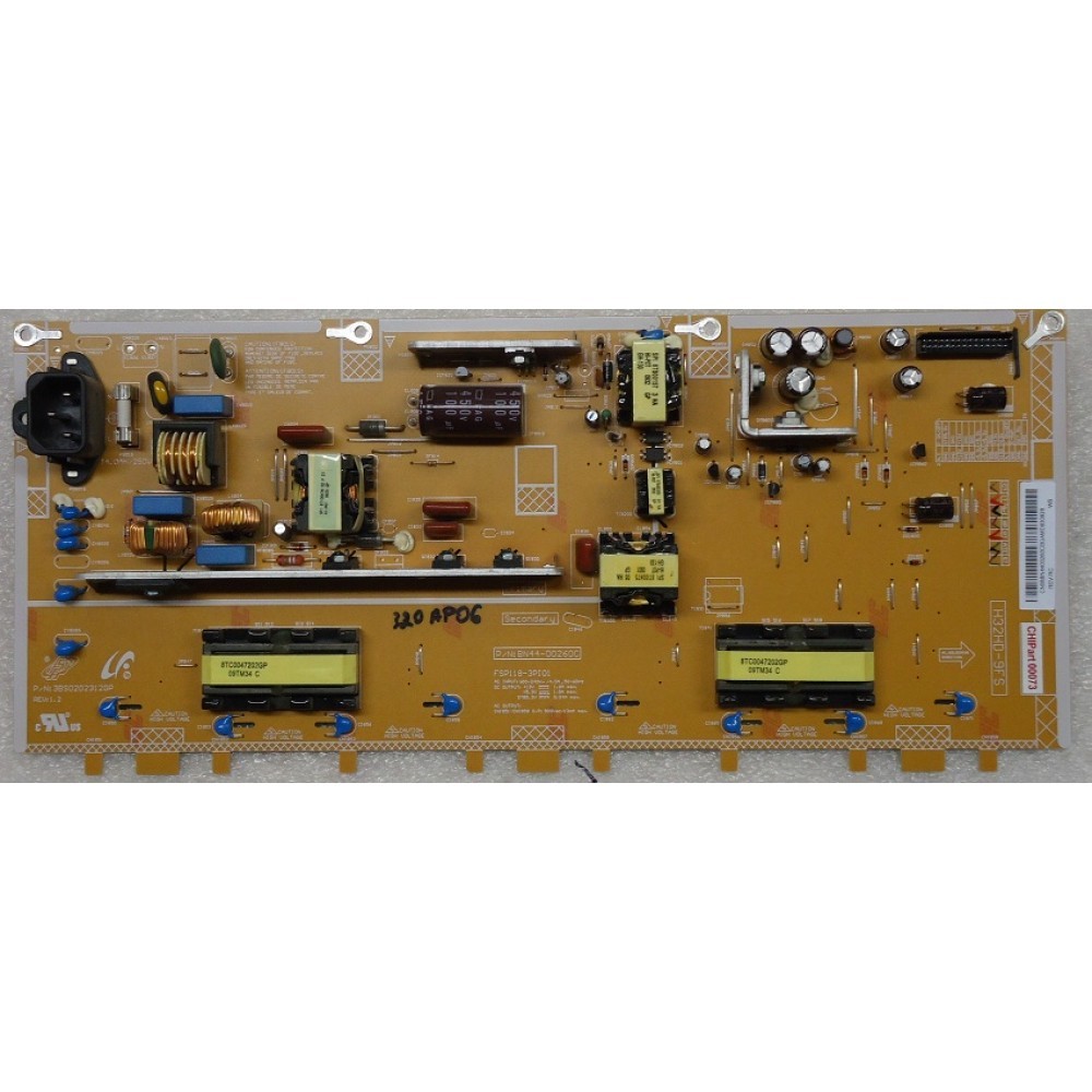

zenvil, только достать эту схему -это проблемма -аналог только можно PSU+inv FSP118-3PI01 H32HD-9FS BN44-00260C Samsung LE32B450C4WXRU LTF320AP06 TRANS 8TC0047202GP. =BN44-00260A=BN44-00260B=BN44-00260C

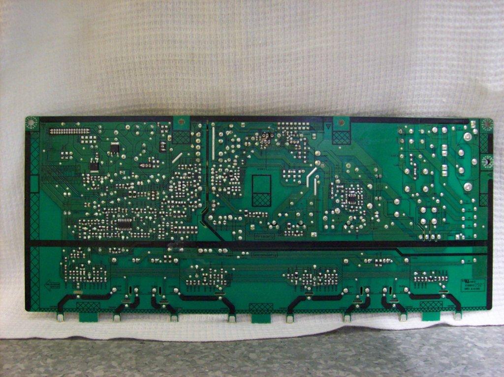

zenvil, FAN6961(можно использовать FAN7530,SG6961) -шим а ключ -P10NK60 это у тебя по БП (и фотку прикрепил по крупней на BN44-00260C)- попробуй BN44-00261B
  BN44-00260C.jpg  135.34 КБ  Скачано: 4832 раз(а)

вы не поняли FAN6961 меня не интерисует у меня отсутствует ICM801S на фото выделено,
  bn44-00260c_502.jpg  83.57 КБ  Скачано: 3248 раз(а)

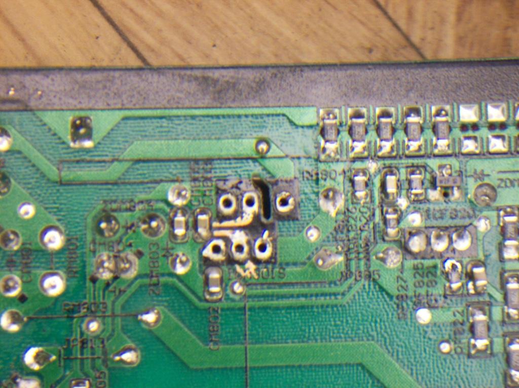

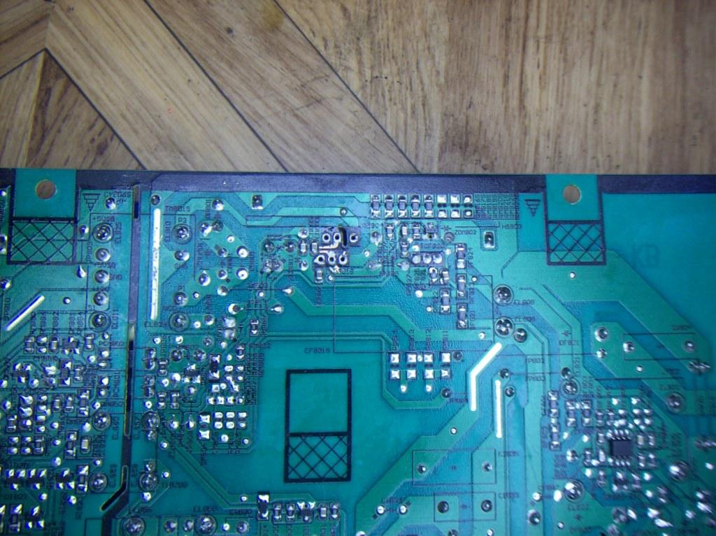

посмотри этот БП -попробуй по выводах сходится STR-W 6252 -2 pin незадействован по печатной схеме ? ( ты бы ещё фотку со стороны печать прислал особенно где стоит ICM801S да и всю бы не помешало )
zenvil
Сообщения: 8
Сообщение #11 От 04/06/2012 14:11 цитата
STR-W 6252 НЕ ПОДХОДИТ pin все задействе
выводы по печати ,
1pin-drain
2pin-на колектор транзистора PNP базой связаный с TL431
3pin-+
4pin-GND
5pin-па оптопару
6pin-через 47к на 2pin.
  100_0223.JPG  147.77 КБ  Скачано: 2586 раз(а)
  100_0224.JPG  137.2 КБ  Скачано: 2013 раз(а)
  100_0231.JPG  162.29 КБ  Скачано: 1942 раз(а)
