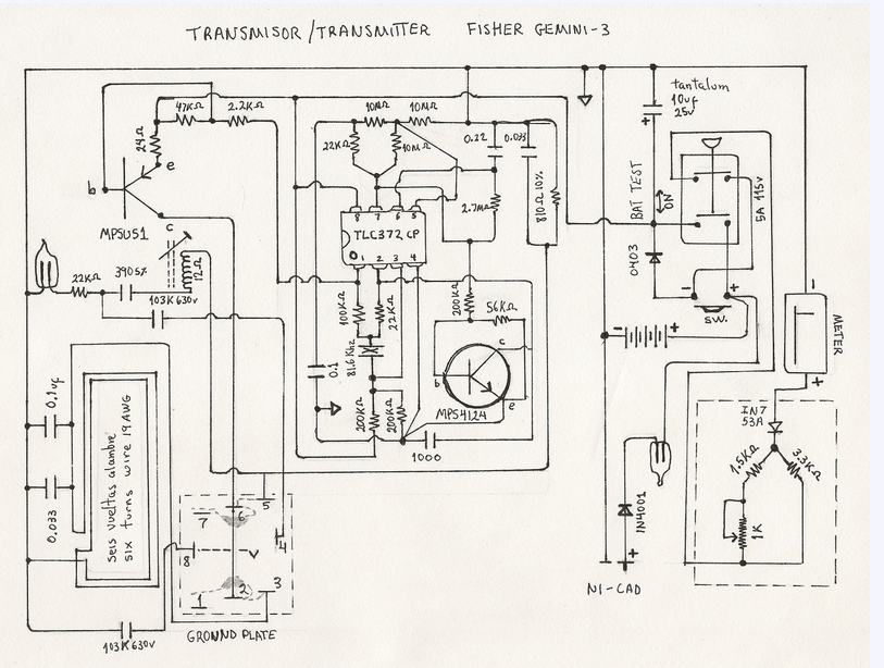

есть у меня металлоискатель глубинный FIHER GEMINI - 3, нужна схема,т.к., инструкция со схемой затерялась. P.S.,пропадает чувствительность прибора, не имею возможности определить из за чего! Прошу помощи Прошу помощи Прошу помощи рёв в три ручья рёв в три ручья рёв в три ручья

На Gemini-3 нашлась только такая "схема".
Посмотрите,может поможет.

за схему спасибо огромное!!!!....но в моём ещё стоит стрелочный индикатор

валера222222222 писал:
браво! http://monitor.espec.ws/files/gemini-3_1372_cr_128.png улыбка

ANATOLISTESLA, а что такое GROUND PLATE?,.земля что ли?

Валера222222, прибор у Вас имеется.
Пусть даже с такой неудобной,но простой схемой сложно разобраться что там и к чему?
Эту схему рисовал не я, и прибора GEMINI-3 я и в глаза никогда не видел.
Вы сравнили схему с вашим прибором, совпадает?

II3II, почти совпадает, тока название деталь разные+в моём ещё стоит матюгальник - при обнаружении металла издавал неприятный звук

Вы говорите что исчезает чувствительность, как это происходит, при движении? Попробуйте не прибором двигать,а железкой перед ним. Нужно понять в какой момент происходит сбой,может там кабель чудит...
Проще говоря- нужно понять когда теряется чувствительность - в динамике или в статике.
Или прибор вообще не работает?

II3II, дома отстраиваю работает нормально, на обьекте начинает глючить!, т.е. настроив, ищешь обьект / находишь - и прибор начинает орать везде где даже и нет металла(высоко от земли) и не реагирует на ручку чувствительности настройки! недовольство, огорчение

Похоже на возбуждение приёмника. Придётся Вам его попытать...
1) попробуйте работать без канала звука, просто отключив динамик. Посмотрите по стрелочному индикатору исчезнет-ли этот дефект.
Конечно сразу проверьте конденсатор по питанию,хорошо-бы добавить керамику 100 нан.
С осциллографом будет проще засечь откуда лезет помеха на вход приёмника. Думаю из звуковой схемы,надо смотреть...

II3II, слушай а, есть у тебя схема на передатчик - может там тоже заменить кондёры, а то бывает такая фигня (редко конечно но, метко) ищешь металл / находишь капнёшь пару махов и опять сканируешь - но в этом месте почему то прибор уже не видит ранее найденый металл...случаем не знаешь в чём дело?...кстати при новых батарейках алкалиновых - вся эта хрень пропадает но не надолго!,(причём садятся батареи только в передатчике!!!), буквально хватает их на 2-3 поездки по 3.5 часа работы в общей сложности в сутки...у других товарищей такой же аппарат, у них батареек хватает на 1-2 года W-O-W недовольство, огорчение

gemini-3 больше ничего нет. Есть немного на Gemini-2. Не знаю насколько отличаются схемы, но в нём есть канал звука и передатчик. Посмотрите,может поможет.
У Вас передатчик зажрался, явно превышен ток потребления. Уже проще...

II3II, спасибо - всё разобрался - заменил транзистор - пока батареи держатся - глюков у металлоискателя пока не замеченно! браво! браво! браво! классно! подмигивание
