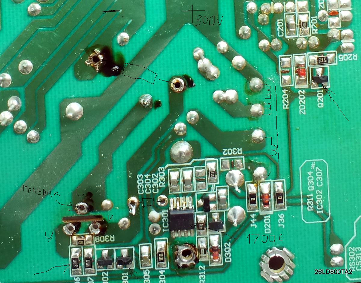

Hitachi 26LD8000TA2 После грозы сдох БП . Устроит схема блока питания FSP191-5M01 .

trilogic да у меня тоже не открывается ? а смысл ты посмотри размер файла явно перезалили с Тани ты лутче фото выложи своего БП ( а,что так выгорело,что не чего нельзя прочесть не одну м/с или транзик?)

Там в одном бп. 2 похожих, но микрухи разные и обвязка отличаеться, чип транзисторы 2 шт на взрыв. фото . Ошибка на фото 26LD8000TA. Взорваные тр. не читаються. на паралельном блоке вроде 8 стоит.Токовые сопротивления разные. Защита по току не читаеться но думаю тоже разные. микруха в паралельном блоке 1207(8 пин)

аналог микрухи NCP1217
