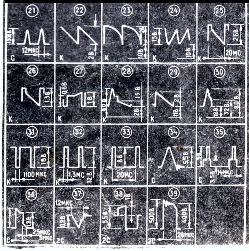

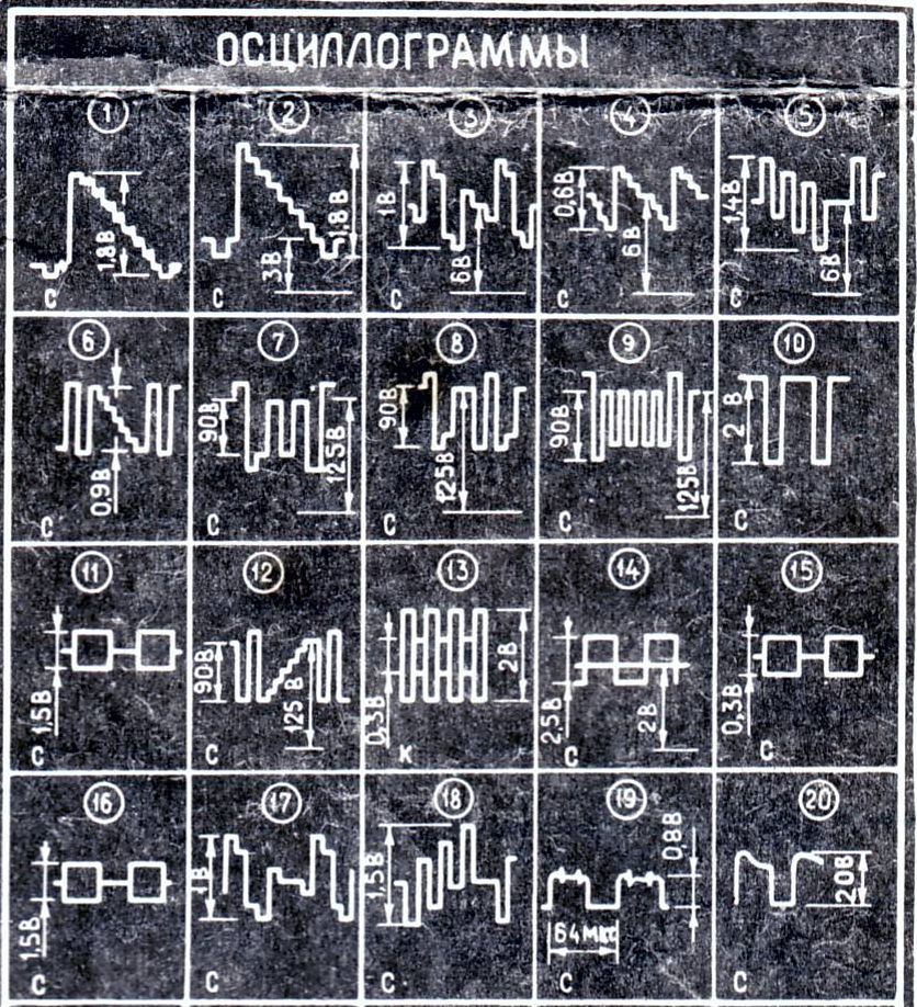

Пожалуйста, у кого есть, мне нужны осциллограммы на ВЭЛС 51 ТЦ-492. На блок питания МП-403-2, и модуль развёрток. На кадровой, выходные транзисторы VT11, VT12 КТ805ИМ, VT13 КТ837М, VT14 КТ315Г. На
строчной VT1 КТ961А, Т2 – ТВС110ПЦ15, Е1
– УН9/27-1.3.[/quote]
VikBel
Сообщения: 5398
Сообщение #8 От 26/02/2012 11:18 цитата
 Размер файла:  249.02 КБ
 Просмотрено:  394 раз(а)
 Размер файла:  229.91 КБ
 Просмотрено:  403 раз(а)
  8.jpg  249.02 КБ  Скачано: 614 раз(а)
  9.jpg  229.91 КБ  Скачано: 595 раз(а)
