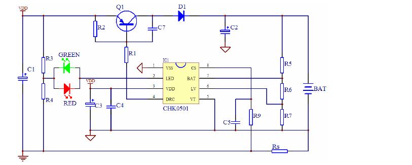

Интересует в основном схема зарядки на микросхеме CHK0501C и 4953 (по моему это FDS4953) Dual 30V P-Channel .Два полевика Р-канал.

n max ,спасибо,но этих даташитов разных я накачал,типовое включение у них разные...
Уж срисовывал с платы .У меня включение CHK050 :1 и 5 пин GND 4 пин-выход на базы J3Y и 2TY.С коллектора J3Y на полевик FDS4953,а с коллектора 2TY на 8 пин CHK0501.
Примерная схема

так врубите по даташитовской если не заработает то наверное контроллер кеды за иконы заложил
приведённая вами схема в файле похожа на даташитовскую

Такой схемы включения в даташите нет.
Может быть разные схемы включения CHK0501C и CHK0501,CHK0501A

на полевике и двух биполярниках реализован внешний шим которым микросхема управляет в старт-стопном рехиме по сигналу внутренней логики.Т.е эта фича только для увеличения тока заряда без применения радиаторов.Буквы в конце названия указывают на напряжение питания(насколько я понимаю китайскую грамоту)микросхемы и на количество заряжаемых элементов-соответственно
