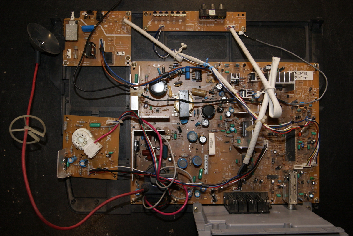

Нужна схема телевизора Rainford TV-7475SC
Шасси не могу определить. На плате написано Model:29F15 Проц: TDA9384PS
Кадр: TDA8350Q
Звук: TDA8944J
Селектор: TDQ-5B6-M
ТДКС: BSC68Z
Строч: D1557
Пришёл в ремонт после сельского ремонта, где был заменён пробитый D1557 на BU2720DX. После включения через пару минут сам переходил в дежурку потом сам включался и т.д. Отсутствовал звук. При внешнем осмотре обнаружен взорванный TDA8944J и в кадровой TDA8350Q при прозвонке низкое сопротивление между ножками. Заменил TDA8350Q выключаться перестал. Заменил TDA8944J и сгоревший резистор R666(0,27ом) в цепи его питания. Звук появился.
Больной был отправлен домой, но через две недели вернулся без звука. При осмотре обнаружен сгоревший резистор R840(0,1ом) в блоке питания по выходу 16 вольт и пробитая звуковая
Фото шасси Rainford 7475SC
 Размер файла:  987.51 КБ
 Просмотрено:  1230 раз(а)

skif2006, посмотри здесь http://archive.espec.ws/section835/file24557.html

Благодарю YurGer схема очень похожая но не родная. На плате есть надпись JUC7.820.898-1 не ожидал что это может быть названием шасси.Будем искать дальше.

китаёзное шасси от Радуги (Сhang Hong) CH-16S -такой состав http://www.d43d.ru/forums/index.php?/topic/4153-oniks-63%D1%82%D1%8611-15-%D0%BF-%D1%88%D0%B0%D1%81%D1%81%D0%B8-ch-16s-%C2%ABcha%C2%BB/
skif2006, здесь смотри http://bbs.bnjw.com/read-htm-tid-91110.html мож тебе и ссылу на схему дать или сам найдёшь
смотри на шасси СН-16А http://elektrotanya.com/changhong_pf21118-ch05t1611-om8370ps-tda8350-ka5q1265.pdf/download.html cоответствует твоему main board JUC7.820.898-1

http://monitor.espec.ws/section1/topic137185.html

Спасибо всем кто откликнулся. Заменил сгоревший R840(возможно он был подгоревший когда первый раз взорвалась микросхема УНЧ) и C841(c заниженной ёмкостью) ну и микросхему УНЧ. Всё работает. Телевизор поехал домой.
