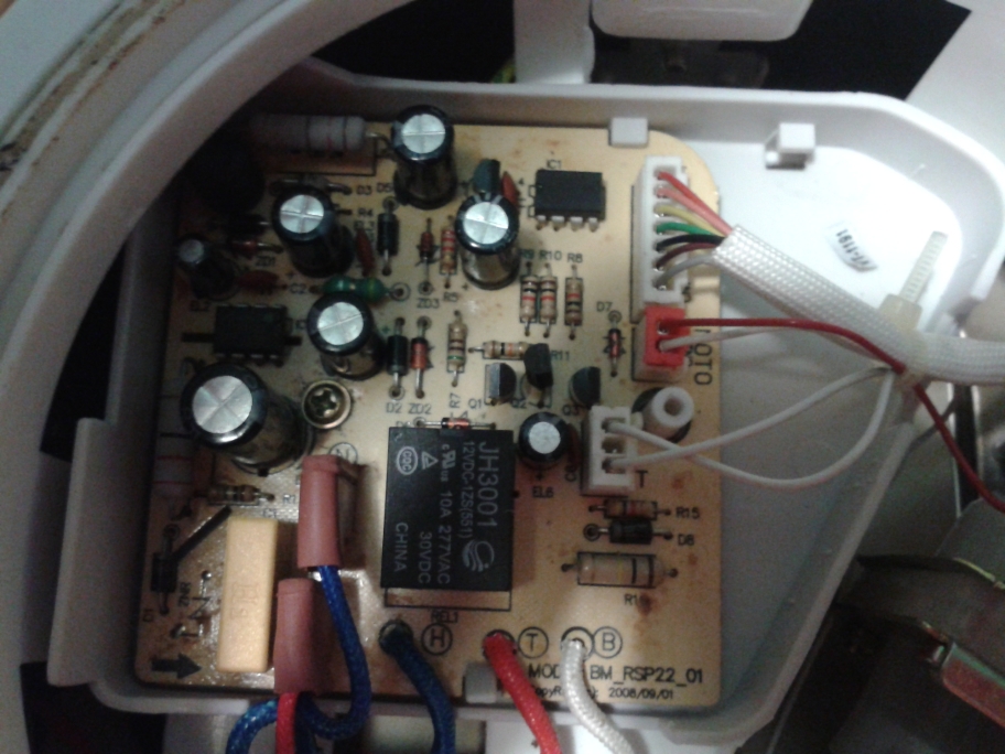

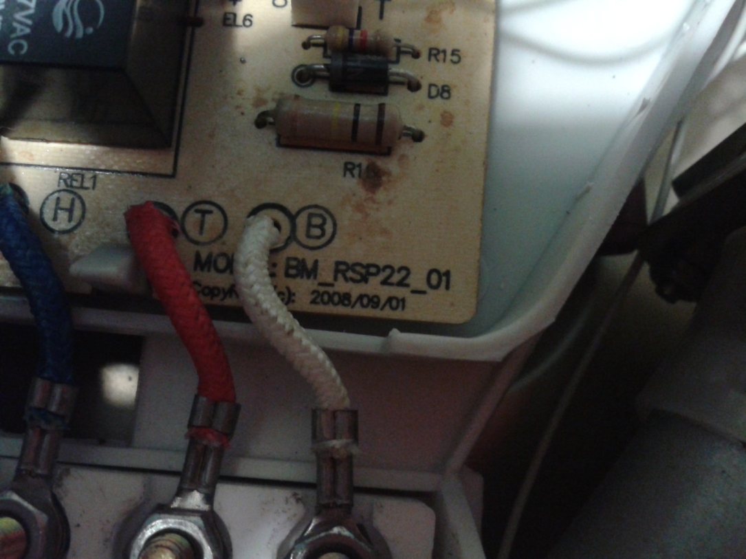

нужна эл схема на термопот VITEK VT-1191
Tohman
Сообщение #1 От 16/12/2013 20:15 цитата
Наливали чай, отключился, через секунду погасли все светодиоды нужна схема, что бы определить что за мукруха стоит, вроде как она померла, в верхнем правом углу возле разьема
модель
 Размер файла:  494.09 КБ
 Просмотрено:  1265 раз(а)
плата
 Размер файла:  395.04 КБ
 Просмотрено:  1494 раз(а)
alexon
Сообщения: 736
alexon
Сообщение #2 От 16/12/2013 22:11 цитата
А что на ней ничего не написано?
Сергей92
Сообщения: 887
Сергей92
Сообщение #3 От 17/12/2013 00:51 цитата
если маркировки нет, то рисуй кусок схемы...
ДОБАВЛЕНО 17/12/2013 01:53
Кстати, как определил, что она померла? Где замеры?
Tohman
Сообщение #4 От 17/12/2013 03:30 цитата
на ней бала наклейка модели чайника, под наклейкой ничего нету, это второй чайник и у обоих одни симптомы, первый разобрал как говорится по винтикам, выпаивал чутли не каждый элемент и проверял, сначала думал что VIPer помер но включив и померив оказался что живой
Сергей92
Сообщения: 887
Сергей92
Сообщение #5 От 17/12/2013 03:44 цитата
ну т.к схемы нет, то рисуй кусок, расписывай в какой цепи... и тогда возможно определим ИМС...
Tohman
Сообщение #6 От 17/12/2013 05:39 цитата
время на это надо, которого нет у меня по этому и кинул запрос

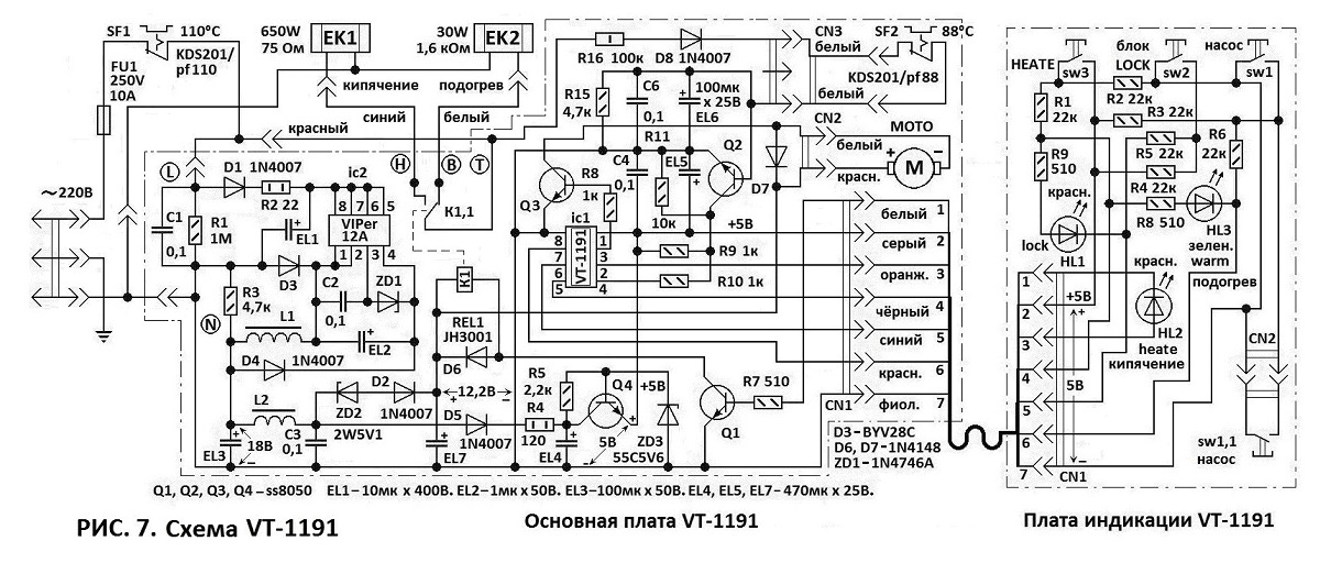

gigaservas
Сообщение #7 От 19/04/2018 18:32 цитата
Вот схема, после ремонта нагревателя который был в обрыве стал кипятить так что хрен отключается и не переходит в режим поддержание температуры, похоже тоже на эту микруху только вот что это.
 Размер файла:  316.12 КБ
 Просмотрено:  3308 раз(а)
Macx88
Сообщение #8 От 19/02/2019 10:25 цитата
Тоже очень интересно что за микросхема ic1 по маркировке на схеме, гугл выдаёт модель чайника, у меня не включается мотор все питания присутствуют, может кто разобрался что за микросхема?
