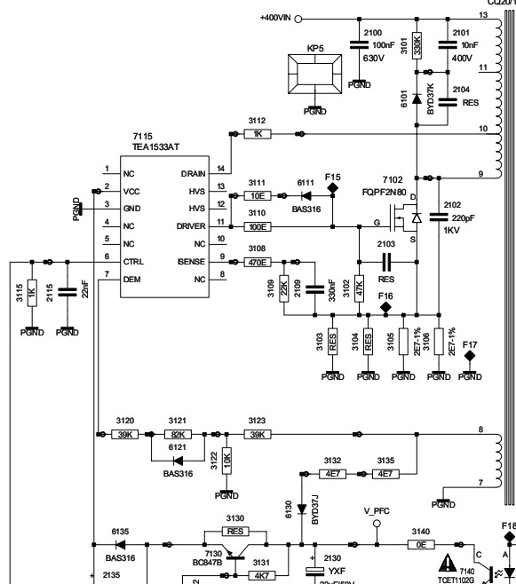

Может кто посмотрит на плате номиналы двух сгоревших сопротивлений(в дежурке на транзисторе F3NK80Z два параллельных на массу).Даже не могу назвать позиции,нет маркировки на плате!
ДОБАВЛЕНО 16/07/2011 09:02
транзистор F3NK80Z на плате Т102
almaz6666
Сообщения: 16
Сообщение #8 От 16/07/2011 08:29 цитата
при сравнении других блоков питания на TEA1533AT это должны быть 2R7. Но нашёл ещё один погоревший в цепи между трансом и 14 ножкой TEA1533AT. Буду безумно благадарен за помощь!!!!!!!!!!!!!!!!!!
Аналогичный участок в БП PLCD150P1
  TEA1533AT 2R7.jpg  75.83 КБ  Скачано: 1025 раз(а)
