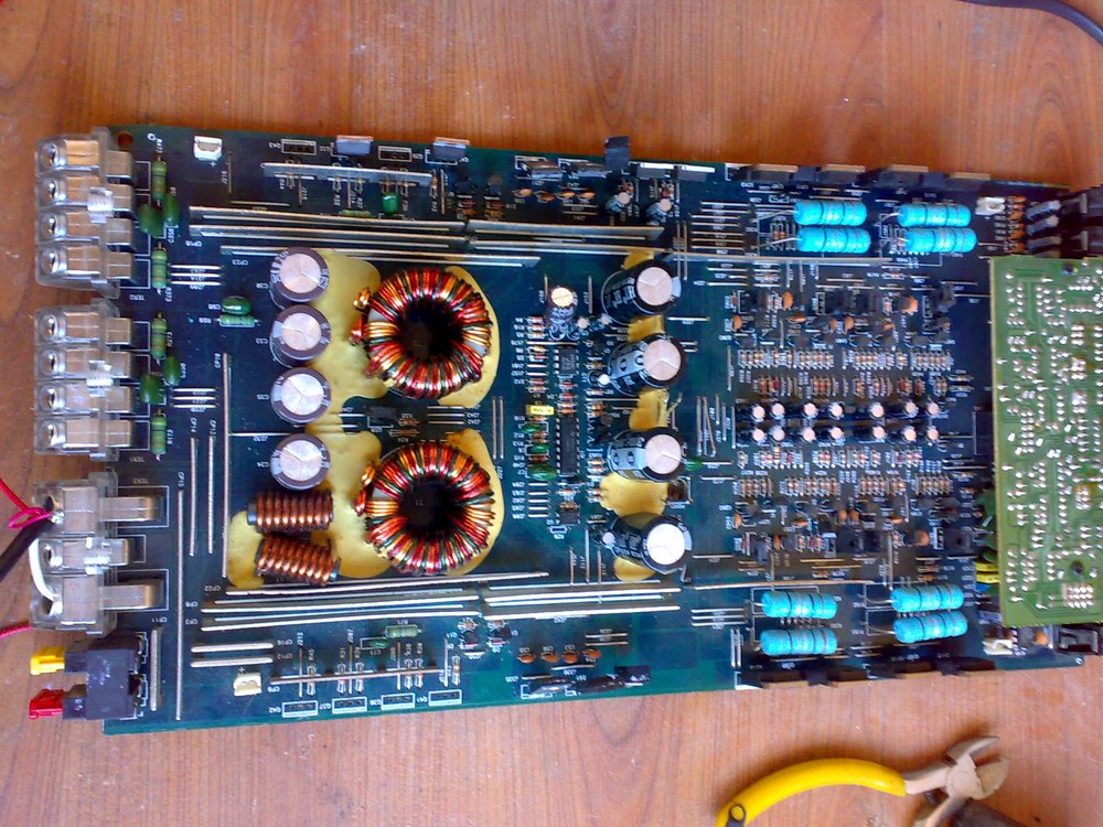

Поступил в ремонт Усилитель Magnat Phantom 4500...Дефект;Вылетели ключи IRFZ44.Пробой между затвором и Истоком.Вылетели на обоих преобразователях.Слаботочки ключи целые,Проверял,выпаивал.После заменны полевиков вылез дефек,греется одно плечо.На выходе по постоянке + - 1,5-2 вольта.По выходу короткого нет.Если кто то сталкивался с Tl 494 n прошу помочь.Нужна схема на данный аппарат.Очень..За ранее благодарен.

Да похоже....С утра буду ковырять....до чего не люблю автомобильную технику.....но приходится....Спасибо за схему...Запущу,тему обязательно закрою,

Заменил TL494/Аппарат пошел.Пол часа прогона дефекта не выявил. Николай спасибо Вам за помощь.

Николай.добрый день...Вернулся поработав почти неделю.Вылетели предохранители.Кроткого по питанию нет.Запитываю от Б.П. уходит в защиту.Светодиод красный.Усилки проверил...Транзюки по выходу в норме...Гимор чувствую..Полевики на ипульсниках не пробиты......С утра разберу до асновы...Буду ковырять
