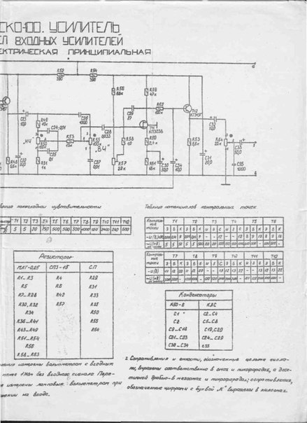

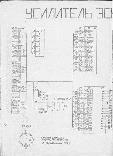

Вот это поидет?
Что то год выпуска там не вижу

georgi d Георгий Привет! да можно было обойтись одной ссылкой на схему ( ну тебе веднее) эско 100 аФтор видимо по деталюшкам решил ,что этого года P.S-да есть инфа ,что в ноябре 1985 вых. тразики стояли здесь хотя какая разница какого он года выпуска х.з ,челу надо просто схема

привет georgi спасиб тебе что ответил и што поделился схемой .но к сожелению это не та схема котороя мне нужна . эско 100 было в 3 вариантах выпущено. 2 усилка и 3 магнитный ревер 3мода.и схема отличается друг от друга .мне нужен2 вариант усилка с вертикальными регуляторами как на фото 1986 г. еслив есть такая выложи спасиб.
