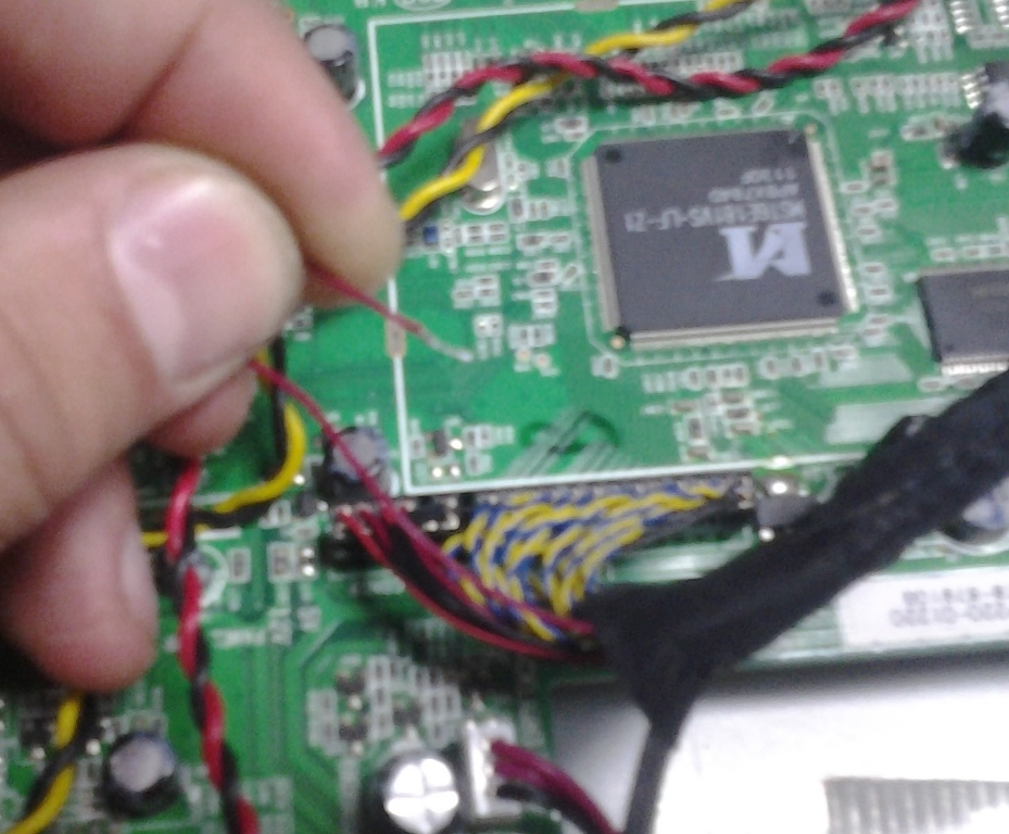

жк-телевизор erisson 42lek14, Main board 471-01а3-61801G, MST6M181-T8B . проблема -перевернутое изображение.принесли с другого сц, оторван 1 провод идущий с шлейфа матрицы, был припаян где-то на плате, т.к. длиннее остальных и облужен на конце (вероятнее всего и есть rotate). места пайки на плате обнаружить не смог. пульта нет, в меню функции поворота-отображения нет. есть у кого схема этого тв или хотя-бы фото платы с шлейфом?

Тут и без схемы видно что в руках провод красного цвета, как и все первые провода красные в левой части разъема - это питание матрицы.

радик888, на него подается +3,3в.

Nik, на питание матрицы подается 11.9В, в этом конекторе вообще не обнаружено питания 3,3 В. Поэтому питание на этот провод нашел на плате в другом месте.

радик888, С выхода стаба на 3,3В.Еще скажи,что неправильно!
