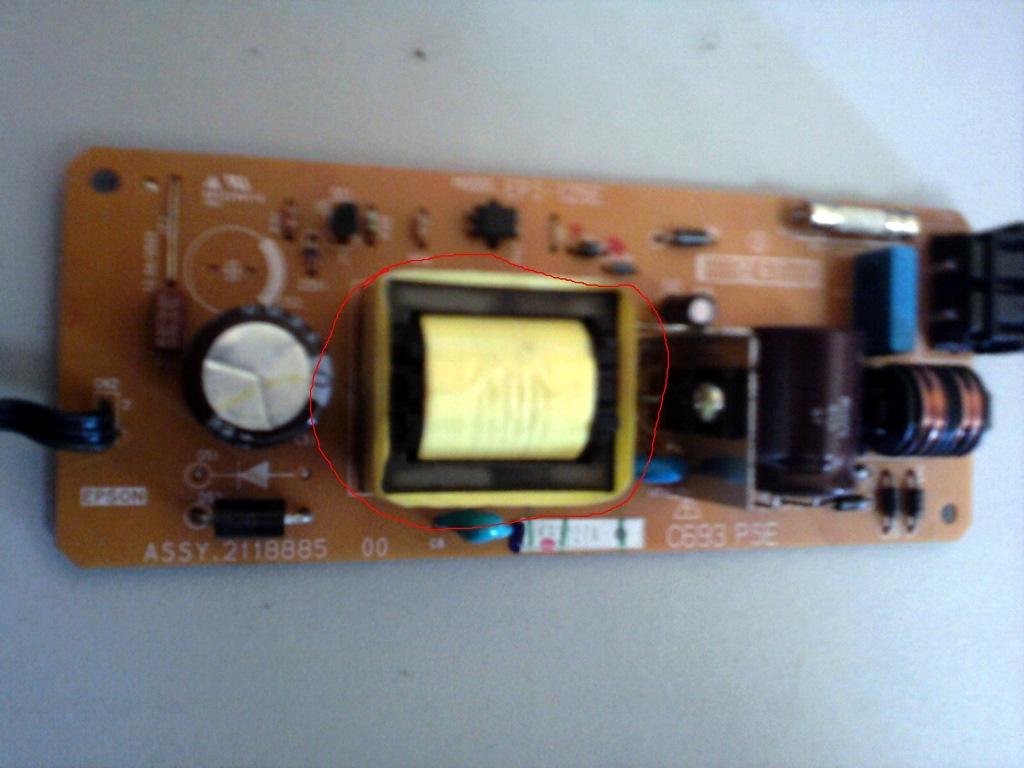

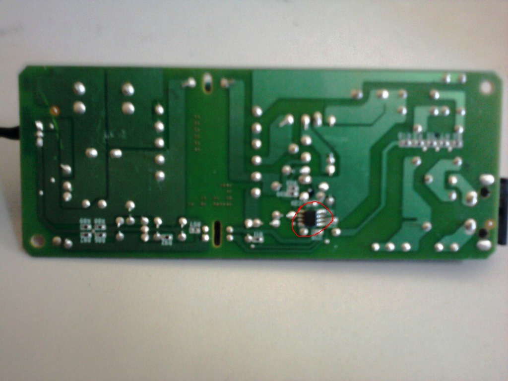

Ищу схему на внутренний блок питания EPS-125E в принтер Epson RX610, нужна маркировка dataheet в корпусе SO8 по схеме номеруется как IC1 обуглился до не определения. Посоветуйте что ни буть замешательство

Demchenko, К сожалению в SM нет схемы на БП .

Demchenko, а чё в ключе у тебя стоит К2710? вот только здесь нашёл (микруха в корпусе DIP-8 7702 с фирмой определится не как не могу улыбка вроде китаёза?) смотри сам этот?

Добрый день в ключе?! Вот GK2N8 VW еще и трансф. PT-211 G1BWC под маркировкой Т1 поговаривают в сети что он с стабилитроном в обмотке шпиганут,звониться видно сел
что я не чего не понял сумашествие у тебя ключ этот GK2N8 VW ? и что бы транс с стабом внутри был это Das ist fantastisch голливудская улыбка мож чево перепутал -фотку давай своего БП (особенно ключа -ясно ,что китаёз стоит но он у тебя вроде как N-канал 2А 800V но с такой маркеровкой не втречал) есть FET STK2N8 но GK2N8 VW это что прямо так и написано или так

Сообщение #7 От 28/11/2013 19:58 цитата
ты чо блин издиваешься бяка а это тогда ,что ?
Вот GK2N8 VW еще
я же просил тебя
(особенно ключа -ясно ,что китаёз стоит но он у тебя вроде как N-канал 2А 800V но с такой маркеровкой не втричал
а ты чо на фотал ШИМ и транс? и при каких делах тут твой транс ( тоже не понятка какая-то?)
а давай инфу где об энтом трансе так писАют подшучивать, дразнить

Demchenko, Ты для чего такие херовые фотки скидывал?Здесь не форум гадалок.Щас тебя eduard2 на ноль умножит за твою непосредственность...И его все оправдают.А ты ищи сам донора и на нем посмотри...

Полная маркировка транзистора P3NK9OZFP GK2N8 VW инф. гуглю не сохранил ищу но в это сам не верю не опытные пишут и думаю что не держит все же даташит он востанавливался несколько раз на запуск или два и МФУ готово было к работе, у блока питания на выходе 42В. но оно не держит нагрузку!

микросхема 2A11D21 в корпусе SO8 по схеме номеруется как IC1 ключ k5a50d в бп от епсон артисан 730 eps-134aq

errak, На дату посмотри ! .

установлена IC FA5540
