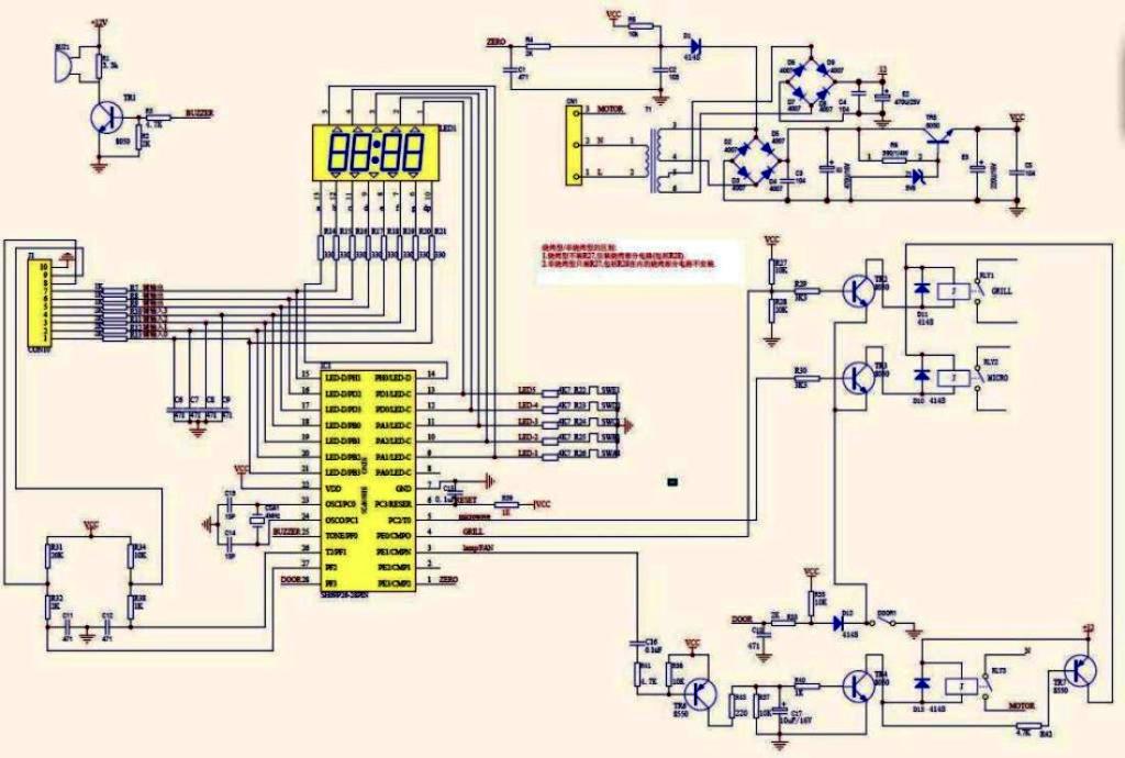

СВЧ печь на работе перестала включаться. Путем некоторых манипуляций было выяснено , что на плате, где дисплей, сгорела какая-то маленькая штучка под номером R-107. На самой плате написаны следующие маркировки:
MD2004L JD-D 94V-O
и ещё AMXEEZG-03-K
Люди добрые! Не дайте помереть с голоду! Поможите, кто может, где найти её схему или подскажите данные этой R107
Заранее благодарствую!

генадичь --------резистор 26 ОМ маркировка---------26Е

Ну звиняйте, не знал... К тому же я решил не торопиться, поскольку окончательно проблему с СВЧ считаю не решенной до пробного пуска . Так же там еще микросхема 7-ми ножная LNK 364 PN OA232G сгорела, а заказанная мной в магазине имеет 8 ног недовольство, огорчение

генадичь, Вот тебе схема.
  MWS-1723.jpg  92.15 КБ  Скачано: 1444 раз(а)
