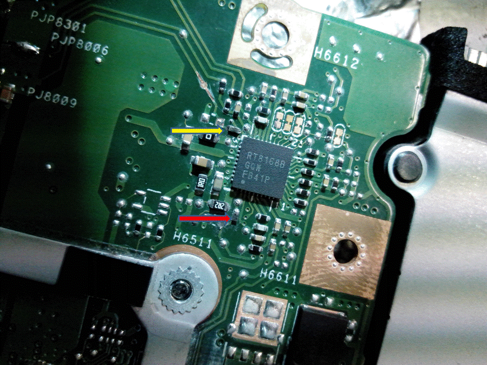

Ноутбук залит жидкостью, работы много.Хочу попробывать оживить зверя.Поиск схемы в инете результата не дал,может у кого есть схема --
поделитесь пожайлуста. Прошу помощи

cladic, пришел такой же аппарат и схему я не нашел. но по даташитам на комплектуху я его завел

Посмотри пожайлуста мультиметром номиналы показ.стрелками на фото.

cladic, оба резюка по 150к, по тестеру

rex512 спасибо!!!!! - нижний на фото,где-то так и показывал (137к-147к) погорелец------
