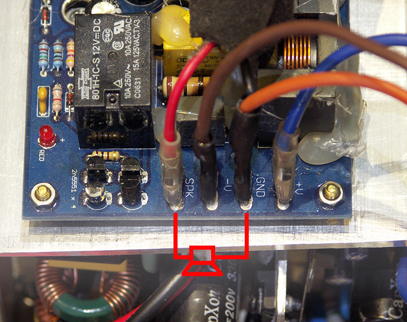

Питание.
Синий провод - клемма на усилке "+V"
Оранжевый соединяем с черным динамика - клемма на усилке "GND"
Коричневый провод идет на "-V" усилка
Красный провод с динамика идет на клемму "SPK" усилка

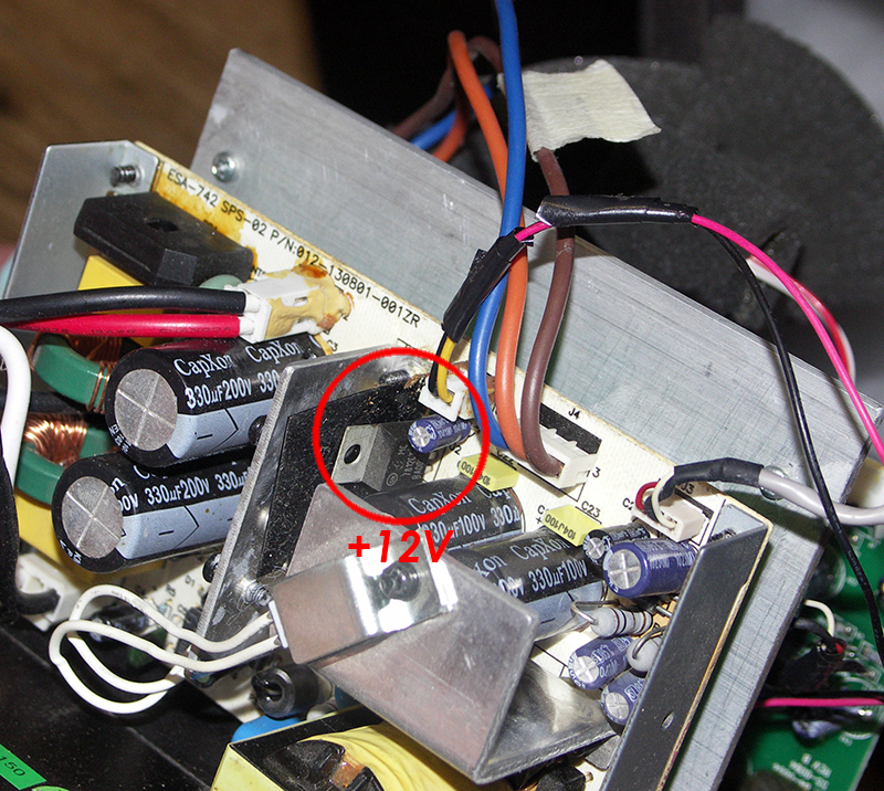

Как выяснилось... не все усилки запускаются сразу.
причина в том, что на включение реле в плане разработчиков усилка было переменное напряжение 12В, идущее через диодный мост. мы подаем постоянное напряжение и на этом мосту теряем 1,5В и в некоторых экземплярах этого не хватает для уверенного включения реле защиты динамика
если вдруг усилок не запустился проверяем силовое питание...
питание в норме значит для реле не хватает напряжения чтобы включиться...
пробуем подать на включение реле 15 вольт...
это тонкие провода идущие с маленькой колодки блока питания с номером на плате J5 к маленькой колодке усилка с надписью
"12V ас"
если все заработало.. то просто меняем на плате блока питания стабилизатор 7812 на 7815
этот стабилизатор - одиноко стоящая деталь с тремя выводами, без радиатора, на плате блока питания обозначен как U2
на него еще приклеена пластинка черного диэлектрика.

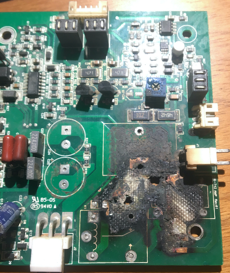

Сообщение #31 От 16/01/2017 09:05 цитата
Отремонтировали усилок в velodyne CHT-8. В плате дырка, поменяли релюху, конденсатор, в общем саб работает с родной платой усилителя, но греется даже в стендбае. У всех он греется? Или идёт возбуд. До ремонта внимание не обращал, а щас страшновато оставлять включенным, когда дома нет никого.

Сообщение #32 От 04/02/2017 21:57 цитата
Самому завести его так и не удалось, т.к., возможно ещё кое-что сгорело...
Искал/выбирал в городе специалистов, решение пало в пользу СЦ "Плаза" (в г.Краснодаре).
Спустя 2 месяца (т.к. пришлось ещё что-то заказывать) в январе 2017г. мне починили саб! В усилок ещё что-то впаяли. Обошлось в 2300р.+диагностика 500р., +такси 2 раза туда-сюда.
Всё работает. Саб стал мощнее (т.к. усилитель более мощный), теперь включаю по шкале регулировки громкости от 3 до 10. Единственное, при подключении активных колонок к выходу с саба появился слабый, но слышимый в тишине, шум в колонках. Пришлось их подключать в обход саба напрямую к компу.

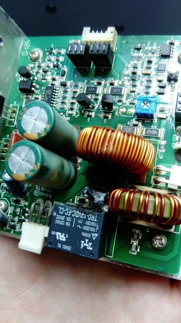

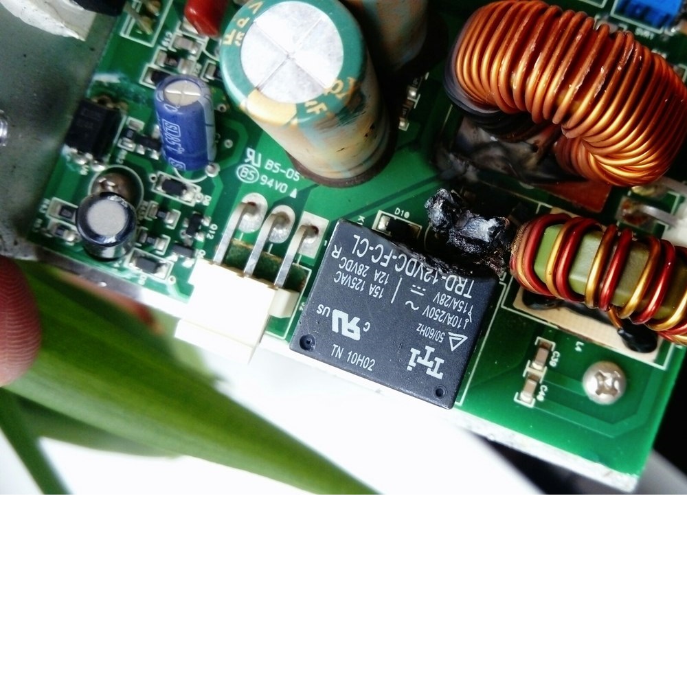

Рома44
Сообщение #38 От 06/05/2017 11:32 цитата
позиционные номера С27 и С28 это что за деталь подскажите?
У меня сгорел тоже

Сообщение #39 От 12/06/2017 00:25 цитата
C28=100n , Резистор 10 Ом (1-2Вт), С27=470n(680n). Электролиты по питанию тоже менял. вздулись
ДОБАВЛЕНО 12/06/2017 01:28
И реле прогорело.

Сообщение #40 От 18/07/2017 10:38 цитата
У меня с кондером c27 на 0.47 микруха уходит в защиту irs20124. Кондер поставил на 400вольт К73-17С. Отпоял резюк на десять и кондер на 0.47. Импульсы перегрузки с контрольной ноги пропали. Может с27 не на 0.47?
ДОБАВЛЕНО 18/07/2017 13:39
Или кондер надо другого типа?
ДОБАВЛЕНО 18/07/2017 13:41
У меня еще транзюки пробиты и блок питания пробит
ДОБАВЛЕНО 18/07/2017 13:42
И микруха irs
