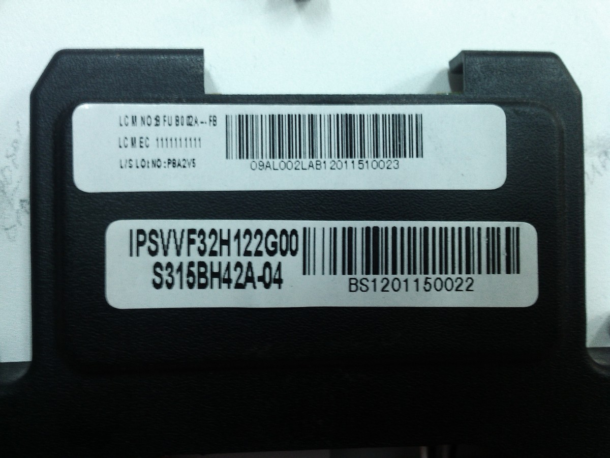

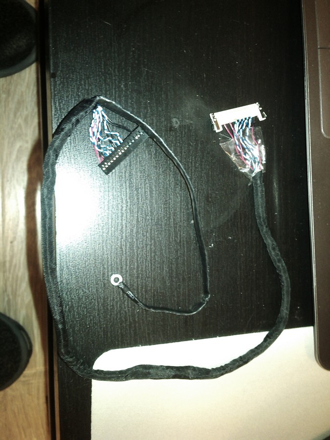

Есть телевизор AKAI LEA-32M12W, хозяин вешал его на стену и оторвал шлейф от LED панели к T-CON.... все провода перепутались ибо он сам пытался все вставить назад. Нужна или схема телевизора или фото шлейфа а лучше и то и другое. Как вариант от чего этот шлейф подходит или партнамбер его для заказа.

LVDS Line JBK431-S001-4G .

Dozent1986
Сообщения: 47
Сообщение #3 От 24/03/2014 21:15 цитата
Вот бы ещё знать какой отвеьный конец на панели...

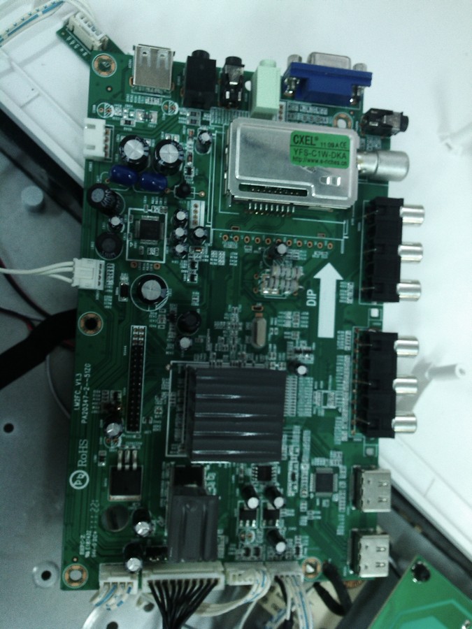

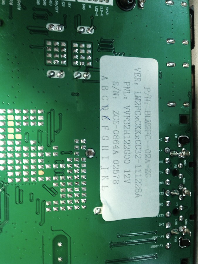

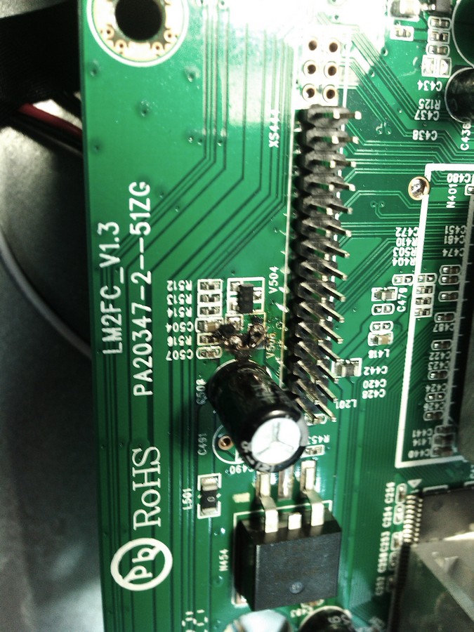

Сообщение #5 От 26/03/2014 05:38 цитата
Вот так выглядят внутренности, транзистор V506 взорвался... на самом T-con выводы на матрицу подписаны, распиновку матрицы бы найти.

Dozent1986
Сообщения: 47
Сообщение #6 От 02/04/2014 19:15 цитата
Транзистор V506 взорвался, транзистор оригинальный, маркируется WPRI - это полевой ключ, выдающий питание +12 вольт на панель, в продаже не нашел, может подскажете чем заменить можно?
