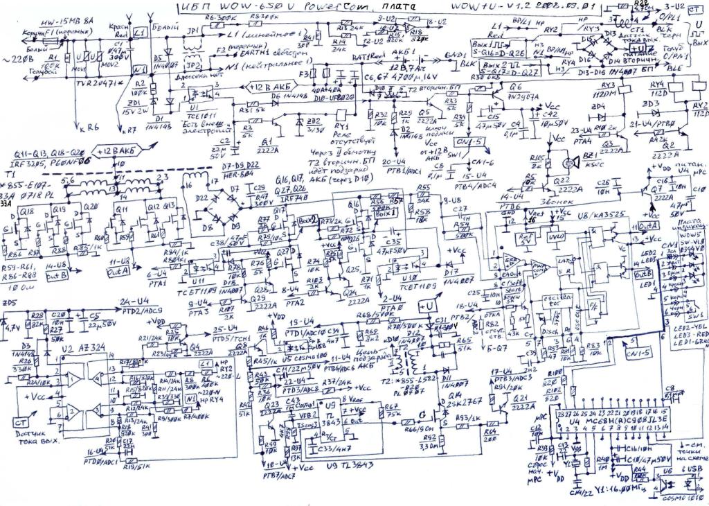

Попался более-менее целый ИБП, с него срисовал схему Э3 улыбка
Качество, правда, неважное, но искать неполадки можно.
( Исходный файл весит около 1,5 М, пришлось ужать.)
не стал разрисовывать узел контроллера USB

georgy4, ты зверь просто, красиво вышло
