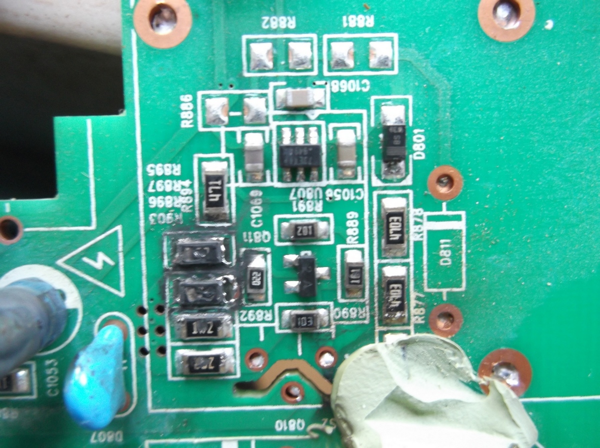

спалил пару смд резисторов, а схемы не найду ни где

где ,что спалил,фото может поможем

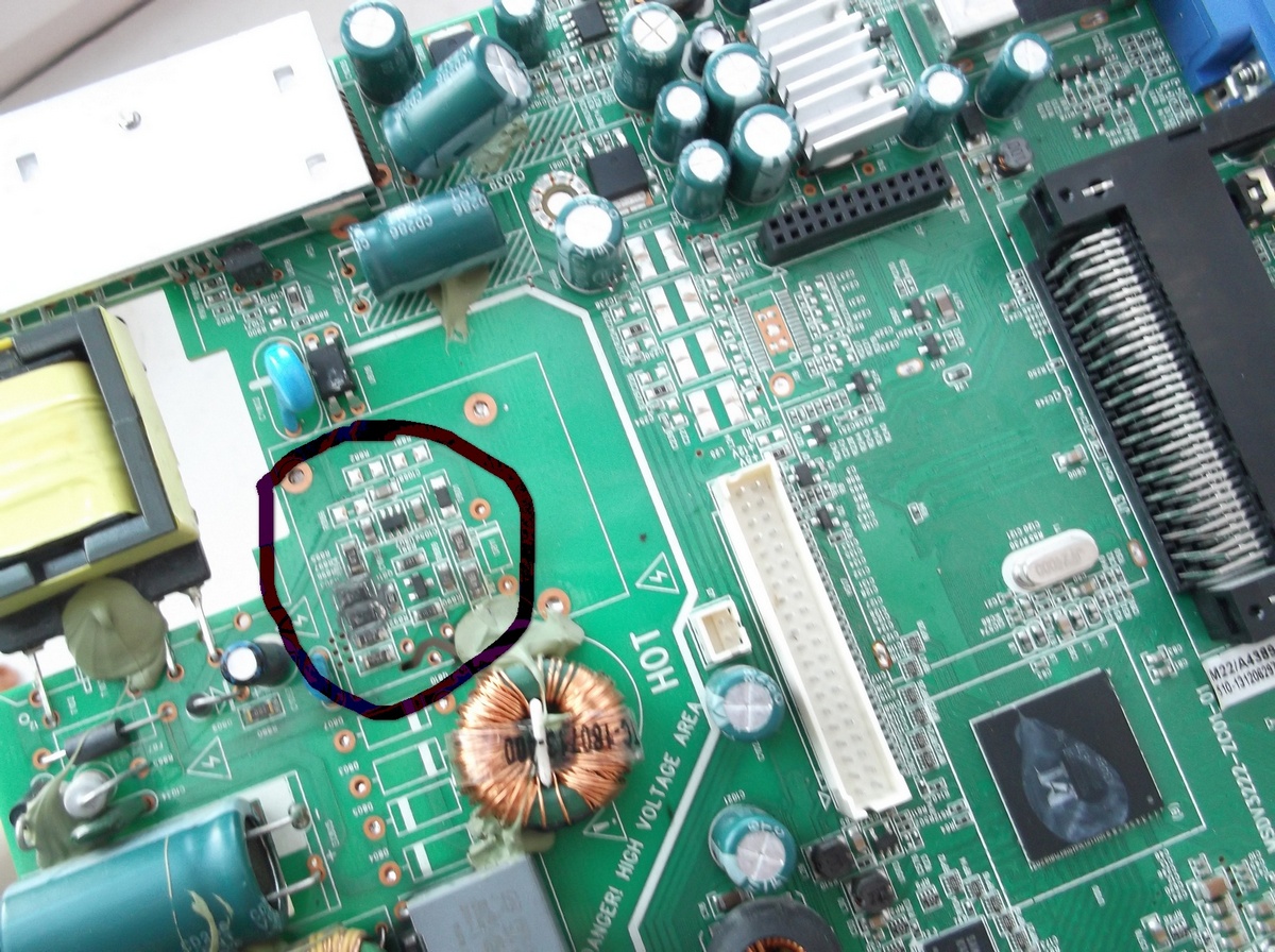

на обведенном месте стоял радиатор с ключом!

MSDV3222-ZC01-01 а проц MSD308BT-SV? подгорели R895/6/7 и R903 с надколом, замкнул ключ, и погорел предохранитель, диодный мост, ну и резюки эти, вообще не знаю зачем туда полез, так как на плате и 12 и 5 вольт присутствовали недовольство, огорчение
ДОБАВЛЕНО 16/12/2016 15:53
прозвонил дорожки резисторов, как понял так они в паралель все 4 штуки стоят походу

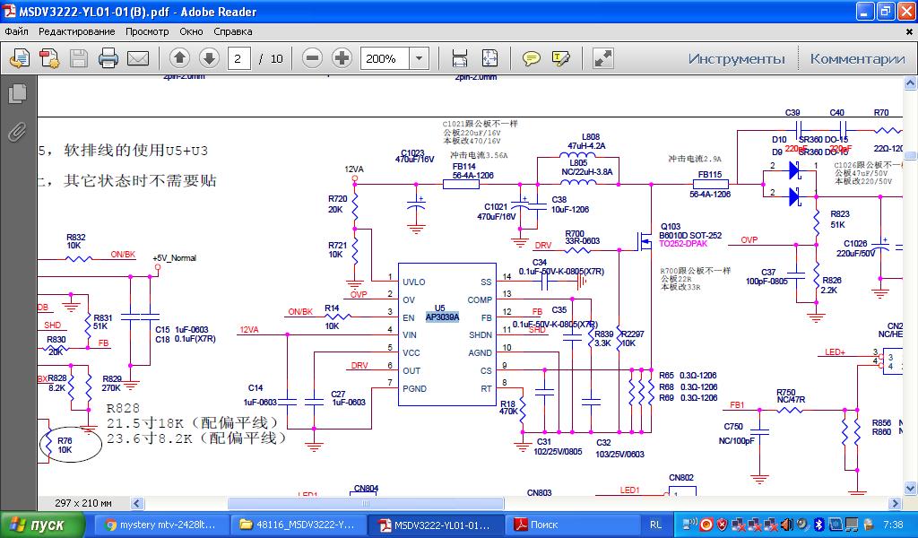

alek50685, А ты здеся посмотри схему http://remont-aud.net/load/lcd_tv/mystery/332 ( носом тыкать не буду) улыбка

это датчик тока,которые в параллель.Обшее сопр.0,Х ома

спасибо огромное, но реально часа 2 искал, а эта она самая классно!
Вот этт точно там сопро можно одно поставить ,в место этих четырёх , от 2-3 Вт ( если место позволяет ) - китаёзы экономят ставят чего у них на опой. жуй

я поставил 2 по 10 ом, напряжений не появилось((( что конкретней? по первичке блока питания схема та, дальше не смотрел пока

alek50685, они должны меньше ома
ДОБАВЛЕНО 16/12/2016 18:19
и шим транзистор прихватил с собой(6 ног)

, Да фигня все жто стоит там 6 лапая типа LD7536R ( или её кучи аналогов ) чё на ШИМ написано фото или сказать можешь ? там ешё одна 8 ногая микра у тебя стоит или нет ? ( есть у меня схема от Haier ,TCL - я здесь давал одному ТС в теме сейчас найду если нет скину с Я-диска )
Да много поставил 5Ом - там 0.5 Ом а то и меньше в суме должно стоять ,смотри у тебя R903=2.2R R896=1.2R и там еще два сгоревших в параллель подсчитай сколько будет
смотри типа такой БП схема БП HAIER там у меня всё 4 сопро по 1.2 Ом в параллель стоят и мира ШИМ ОВ2263
